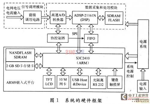

  1 硬件系统设计
  便携电能质量分析仪硬件系统设计应以功能实现和便携式设计为基础,并兼顾系统的可扩展性。
  1.1 硬件系统总体设计
  该硬件系统包括信号调理、数据采集与处理、嵌入式平台、协控制器和电源系统5个模块,系统框架如图1所示。电网电压电流信号经调理电路预处理;采用高速ADC数字化后由处理器系统实现缓存及快速、准确的分析计算;采集到的波形数据和分析计算结果通过FIFO传递到ARM嵌入式平台;采用LCD实现波形和分析结果显示;采用SD卡或USB存储设备来存储大量的数据以便回放或进一步深入分析;利用键盘或触摸屏实现人机交互功能;设置RS 232、USB和网络接口,便于实现电能质量分析仪的系统化和网络化扩展。
  系统中采用CPLD芯片设计了协控制器。它的作用主要是产生A/D转换器所需要的采样时钟、完成采样通道的时序控制、综合FIFO读时钟逻辑、网卡地址控制逻辑和DSP启动模式的设置。系统硬件电路配有多种电源,通过对系统各模块电源进行控制,以及使DSP按测量需求工作在节电模式等措施实现了系统低功耗设计。系统采用电池供电,满足便携式仪器要求。
  1.2 数据采集和处理模块
  电能质量分析仪需要有较高的测量准确度,并且电网电压电流信号除了50 Hz工频分量以外,还包含电压瞬变、短时电压骤升骤降等因素引起的高频分量;按照一般电网测试要求,需要检测8路信号(4路电压和4路电流);这里需要高速、高分辨率、多通道、低功耗的ADC芯片。 TI公司出品的AD7655是一款低成本、4通道、1 MSPS采样率、16位ADC芯片。该芯片典型功耗为120 mW,采样率为10 KSPS时只有2.6 mW,满足系统低功耗要求;芯片内有两个低噪声、宽频带的采样保持器和相应的模拟开关,允许两个通道同时采样。选用两片AD7655可满足系统设计需要。
  数字信号处理器选用ADI公司的ADSP-21161N32位浮点DSP芯片。该芯片采用超级哈佛结构,拥有多条内部总线、高速运算单元、大容量存储器、灵活多样的外部接口。它的内核工作频率可达100 MHz,外部总线工作频率可达50 MHz,运算处理速度可高达600 MIPS,以较低的工作频率实现了较高的处理能力,同时降低了功耗。而ADI公司提供的根据处理器量身制作的IDE环境极大的方便了DSP软件开发,最大程度上发挥了处理器的性能。
  两片AD7655与DSP通过“三线”SPI接口连接,DSP对数据进行缓存并进行一系列运算,将计算结果通过LINK PORTS接口发送给FIFO实现数据传输功能。ADC的采样时钟、每个ADC中的通道切换和双ADC调度等控制逻辑由协控制器实现。
  1. 3 协控制器
  协控制器逻辑电路框图如图2所示。图2中,采样时钟发生器为A/D转换器提供采样时钟;ADC通道轮换控制电路协调8个通道的数据转换次序,协助DSP准确地读取各相电压电流信号;DSP启动模式控制电路协助DSP上电初始化程序从FLASH自启动;FIFO读时钟逻辑电路由ARM嵌入式平台控制,产生读时钟,完成DSP与ARM系统的数据传输;网卡地址控制逻辑为CS8900网卡提供读写逻辑。
  1.4 ARM嵌入式平台
  ARM嵌入式平台硬件配置如图1所示。选用三星公司S3C2410芯片,外扩64 MB SDRAM和64 MBFLASH。该嵌入式平台有众多外设接口:SPI接口用于和DSP命令传输;LCD接口用于TFT液晶屏的驱动;USB接口适用于多种即插即用设备;SD卡接口可插入大容量SD卡用于数据存储;触摸屏接口可实现触摸屏控制。为了实现仪器的网络化,该系统扩展了网卡芯片CS890OA;为了系统调试的安全性,将RS 232接口进行隔离处理。
  ARM与DSP之间通信和数据传输通过SPI接口和FIFO实现。ARM通过SPI接口发送命令,使DSP进行相应的数学运算及传输数据,系统设定ARM为主设备,DSP为从设备。FIFO用于传输DSP的计算结果和波形数据;FIFO芯片采用低功耗异步芯片SN74ALVC7805,数据传输率可达50 MHz,数据存储深度为256 B。
  ARM嵌入式平台移植了WinCE操作系统。WinCE操作系统在实时管理、图形界面、开发环境等方面有着特有的优势,这为便携式电能质量分析仪的人机交互和网络化扩展提供了便利。

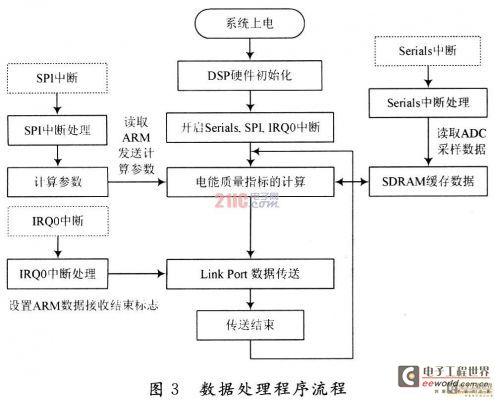

  2.2 数据处理程序设计
  数据处理程序流程图如图3所示,程序启动后,DSP通过SetiaIs中断读取ADC采样数据,同时接收SPI中断,根据ARM系统的命令进行相应的电能质量指标计算,将计算数据通过Link Port传送给FIFO供ARM系统读取;IRQ0中断用于控制数据传送的节奏和数据同步。
