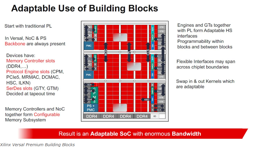

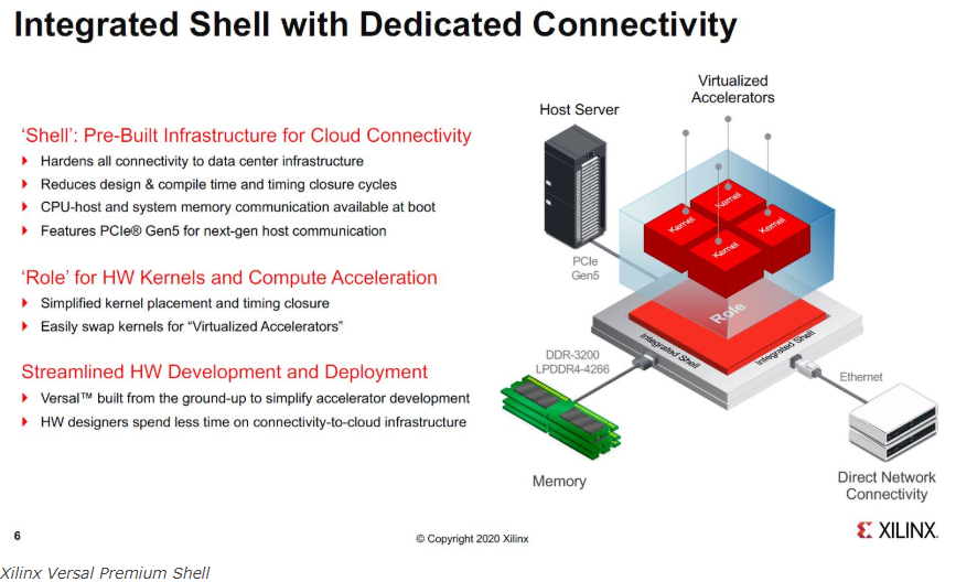

Xilinx Versal Premium其中一个重要的特性是集成的shell,它预先构建了很多功能,这样FPGA RTL程序员就不必从头开始就可以使用Versal。一开始这可能没有意义,但它允许诸如PCIe和DDR接口之类的功能在引导时可用,而不必设置逻辑。

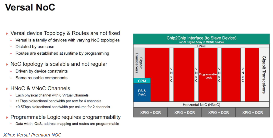

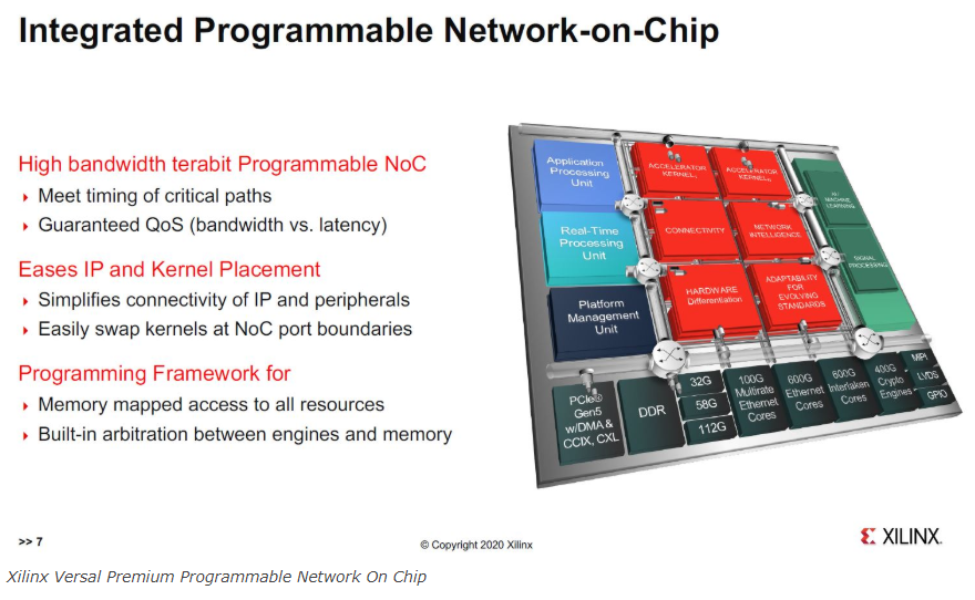

由于系统中有所有不同的逻辑块和I/O,Xilinx正在推出其具有QoS等特性的片上网络或NoC方法。
Xilinx说,Versal NoC并不是完全固定的。因此,它可以针对给定的应用程序进行扩展和配置,并在Tbps范围内运行。

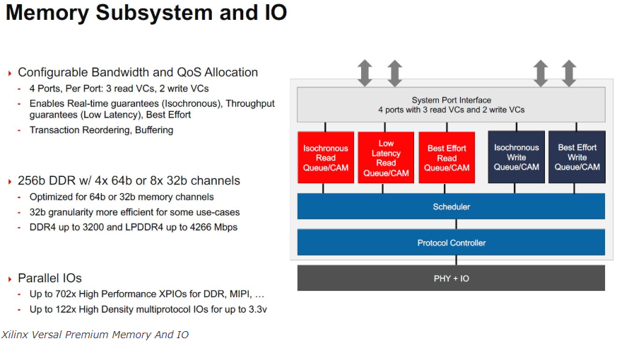

通过内存子系统,Versal Premium可以使用DDR4和LPDDR4内存。当然,Xilinx还可以访问其他内存。

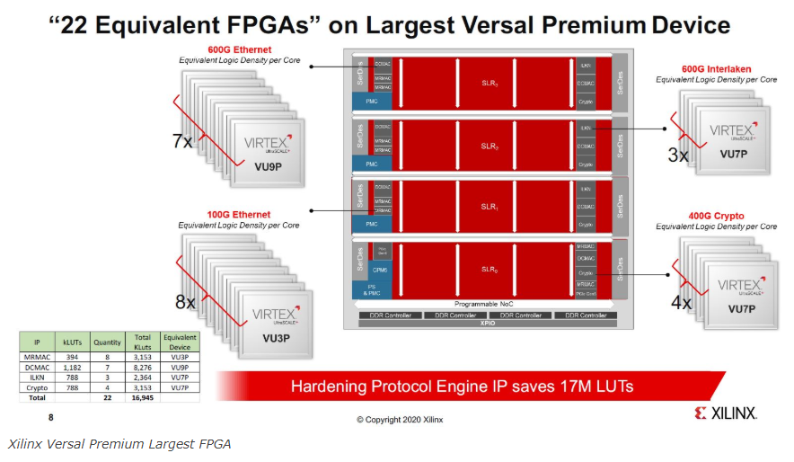

Xilinx表示,由于其I/O和强化的协议引擎IP,Versal Premium可相当于22个Virtex FPGA。

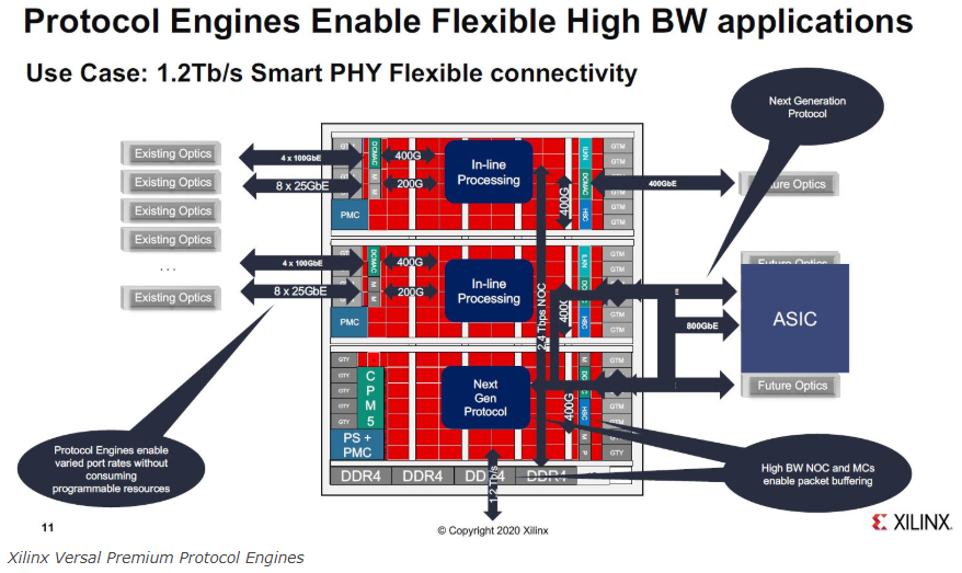

Xilinx非常关注Versal Premium的连接特性。例如,可以添加诸如以太网和Interlaken的特性以及到定制ASIC集成的连接性,一个例子是构建一个1.2Tbps的智能PHY。

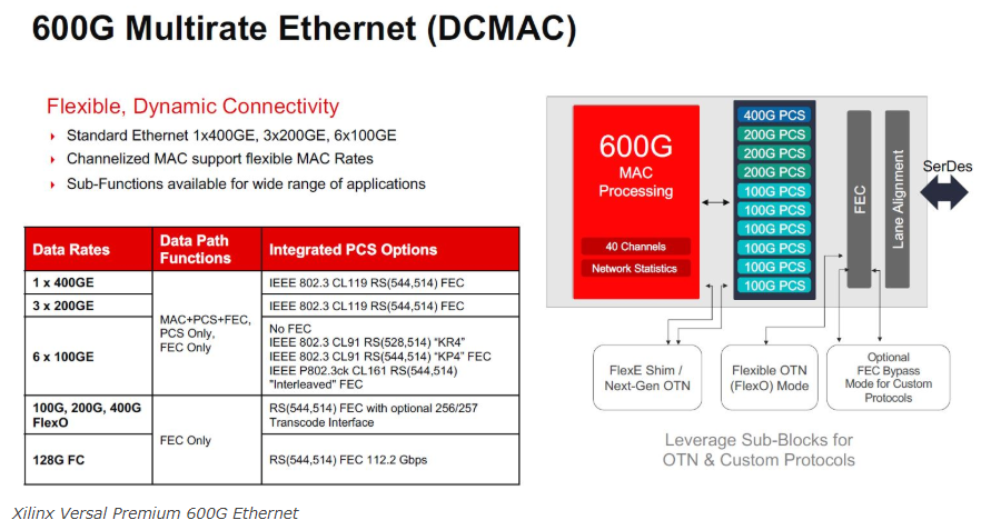

Versal Premium具有多达600G多速率以太网或DCMAC。它们可以处理6x 100GbE、3x 200GbE或1x 400GbE。

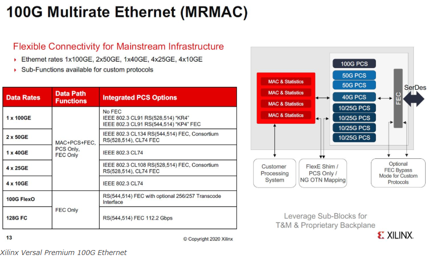

还有一个低速100G多速率以太网(MRMAC)选项。向下兼容,如10GbE、25GbE和50GbE。

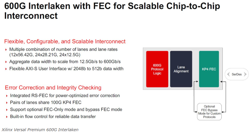

600G Interlaken对于将Verasal Premium整合到更大的解决方案中非常重要。

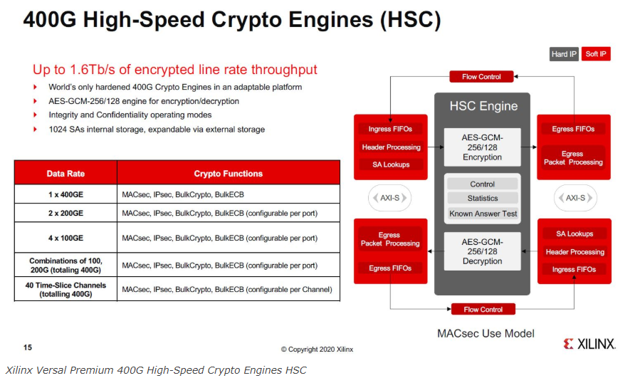

由于许多FPGA都是加密加速非常重要的结构的一部分,Versal Premium拥有大型的强化加密加速器,可以满足400GbE端口的需求。对于许多需要高速加密的应用程序,添加FPGA是添加高速密码的一种灵活而简单的方法,即使在部署之后,也可以在可编程逻辑中添加附加功能。

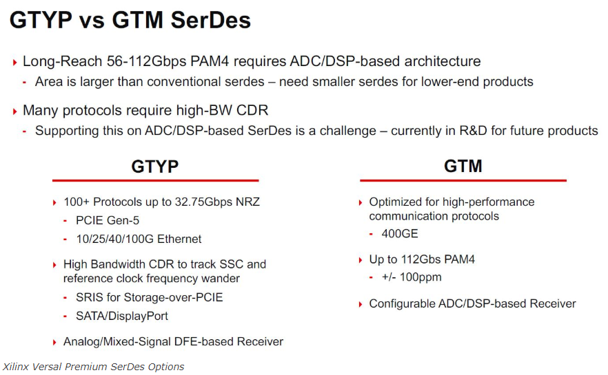

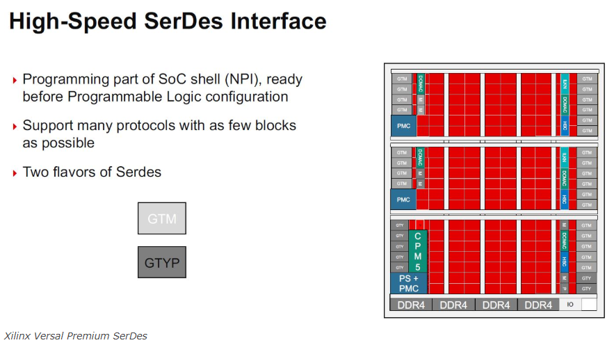

在芯片上和芯片外获取数据需要高速SerDes。Xilinx在这里有一些解决方案,包括两种不同的SerDes。
Xilinx有两种不同类型的Serdes。有一个更高端的版本以及更优化的空间解决方案,GTM用于长距离PAM4等应用。

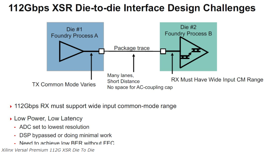

112Gbps接口的设计是为了提供低功耗的接口。

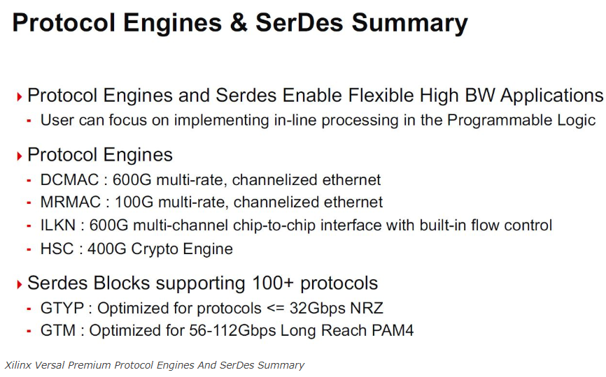

下面是协议引擎和SerDes的摘要。
Xilinx Versal Premium协议引擎和SerDes摘要

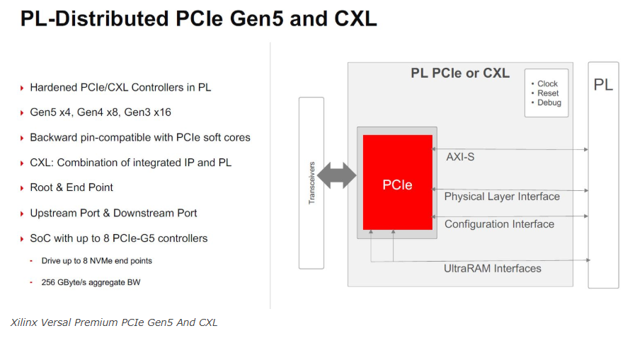

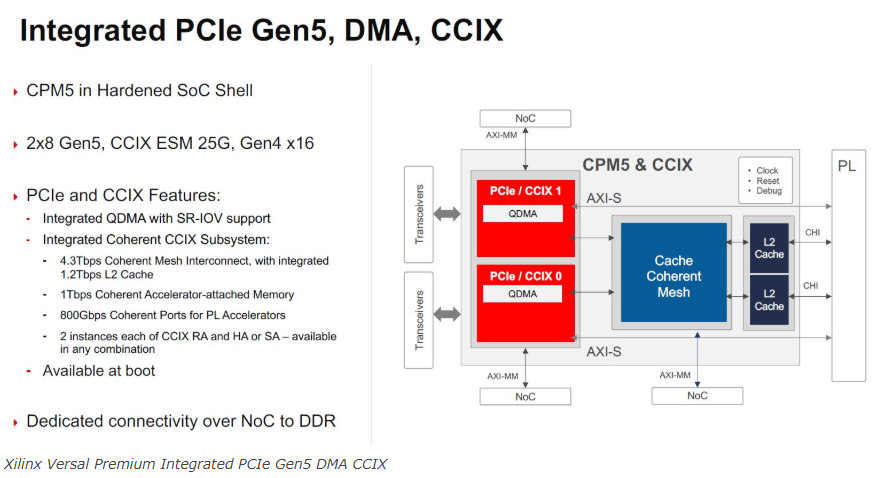

Versal Premium PCIe Gen5、CXL和CCIX
Xilinx Versal Premium内置PCIe Gen5和CCIX。Xilinx是CCIX的主要推动者,因此我们可以看到它紧密地集成在FPGA中。
第二个块是基于PL的PCIe Gen5和CXL。这两者都是需要可编程逻辑。到2021年底,我们将在CXL上看到更多。Versal似乎是为CCIX设计的,但后来业界在设计和部署之间转向了CXL。FPGA的一个很酷的特性是Xilinx可以通过将一些功能转移到可编程逻辑中来支持CXL。

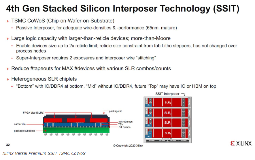

Versal Premium芯片通过该公司的堆叠式硅中间层技术(SSIT)集成多个芯片,可以达到920亿个晶体管。这利用了台积电的CoWoS技术。
这种方法允许Xilinx制造更大的芯片,而不必创建更大的单片模具。
