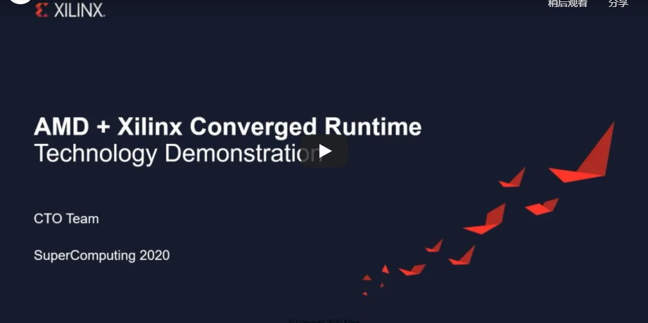

本周在SC20(超算2020)虚拟会议上,赛灵思(Xilinx)将展示结合Xilinx Alveo加速卡与AMD ROCm的集成开放式软件平台的Demo。该Demo建立在AMD高性能计算技术方面的领先地位,特别是利用用户模式排队和共享虚拟内存,在Alveo加速器上提供直接、低延迟的工作调度。

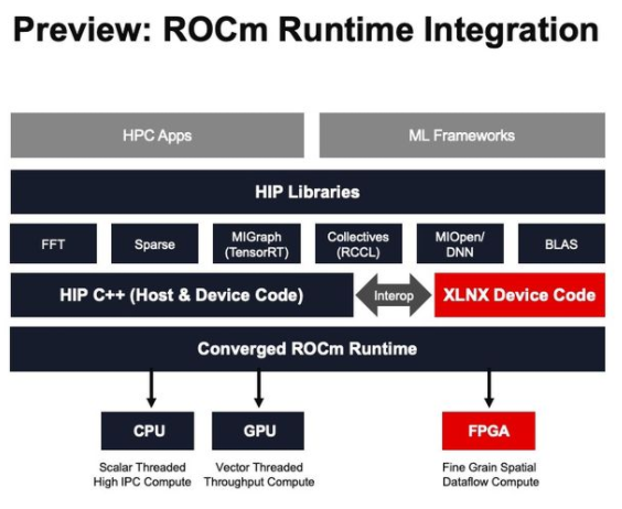

SC20技术演示通过支持PCIe地址转换服务(ATS)和用户空间队列和事件扩展了Alveo加速卡的功能。这些服务允许Alveo加速器使用公共虚拟地址空间访问系统和GPU内存。运行时控制可见并安全地隔离每个用户的内存访问,并将调度和同步作为高效的用户模式操作来实现。
这些新的硬件特性使Xilinx FPGA与AMD ROCm开放软件平台有着广泛的集成,为AMD Instinct GPU加速器和Alveo加速器在计算,网络和存储解决方案无缝集成奠定了基础。
独立的AMD ROCm and Xilinx Vitis软件栈
技术演示展示了:
在AMD-ROCm开放软件平台上使用聚合运行时统一发现和保留AMD和Xilinx加速器;
将工作分派给Alveo加速器,使用与AMD Instinct GPU加速器低延迟工作分派相同的用户空间队列;
GPU和FPGA设备之间的对等同步;
使用公共的共享虚拟地址空间访问GPU、CPU和FPGA设备上的内存
我们对AMD CPU、GPU和Xilinx FPGA的结合所带来的机遇感到兴奋。今天的演示是向普及的可扩展计算解决方案迈出的重要的第一步,该解决方案分别利用了这两个平台在高吞吐量的浮点计算和优化网络方面的优势。
