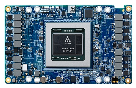

Gaudi™人工智能训练处理器配备32GB HBM-2内存,目前提供两种规格:
  1.   HL-200 - PCIe卡,设有8个100Gb以太网端口;

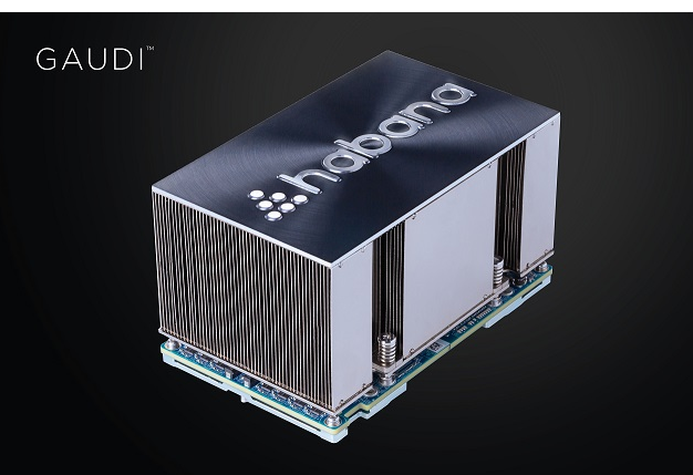

  2.   HL-205 - 基于OCP-OAM标准的子卡,设有10个100Gb以太网端口或20个50Gb以太网端口。

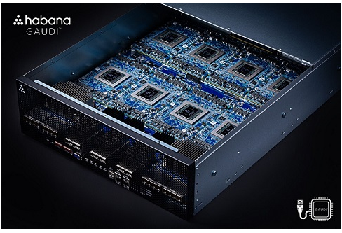

另外,Habana推出了一款名为HLS-1的8-Gaudi系统,配备了8个HL-205子卡、PCIe外部主机连接器和24个用于连接现有以太网交换机的100Gbps以太网端口,让客户能够通过在19英寸标准机柜中部署多个HLS-1系统实现性能扩展。
