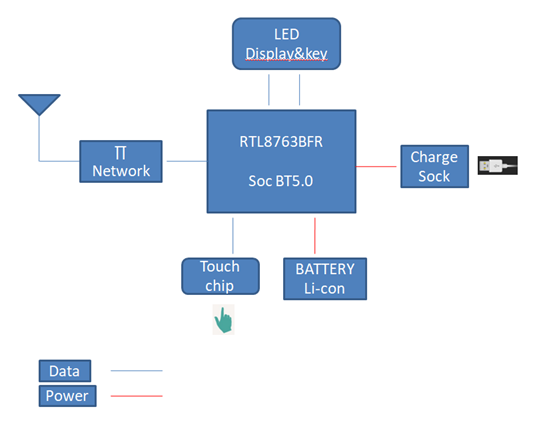

图示2-大联大友尚推出基于Realtek产品的无线蓝牙耳机解决方案的方案块图
方案规格
支持双麦降噪功能(可选);
支持光感开关机;
支持自动充电开关机;
支持可设定化的EQ。
