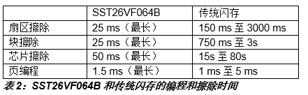

可根据需要擦除和重新编程的块和扇区数来计算更新速度。假设需要重新编程SST26VF064B的几个64 KB块中存储的1 Mb、2 Mb或4 Mb固件代码/数据。代码/数据可以由固件代码、镜像文件或需要更新的其他代码组成。更新过程涉及对闪存执行一系列命令指令。序列将从取消保护存储器块开始,然后擦除这些块、用更新的数据/代码进行编程,最后重新进行保护。对于SST26VF064B,更新1 Mb/2 Mb/4 Mb存储器所需的指令序列如表1所示。从表1中可以看出,两个最重要的时间是擦除时间和编程时间。SST26VF064B采用可提供出色擦除性能的SuperFlash技术。SuperFlash技术与传统闪存的擦除和编程性能的比较如表2所示。与传统闪存相比,SuperFlash技术提供的优异擦除性能对于缩短更新时间非常有用。SST26VF064B支持的最大时钟频率为104 MHz,最大扇区擦除时间为25 ms,最大块擦除时间为25 ms,最大页编程时间为1.5 ms。此外,从发出每条命令指令到闪存以104 MHz时钟频率工作,中间还需要12 ns延时(CE高电平时间)。表1所示的命令序列与编程和擦除时间的知识结合使用时,可计算更新1 Mb/2 Mb/4 Mb SuperFlash技术存储器和传统闪存所需的时间,具体方法分别如表3和表4所示。这些计算必须由IoT设备工程师完成以估算执行更新的速度,目的是最大程度缩短更新期间的IoT设备停机时间。

扇区擦除
25 ms(最长)
150 ms至3000 ms
块擦除
25 ms(最长)
750 ms至3s
芯片擦除
50 ms(最长)
15s至80s
页编程
1.5 ms(最长)
1 ms至5 ms
表2:SST26VF064B和传统闪存的编程和擦除时间
