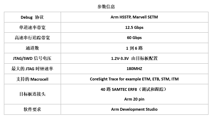

DSTREAM-HT是ARM公司的一款高速占用引脚少的仿真调试器,更快速更少的引脚:非常适合收集大量追踪数据,其中SoC引脚数排除了并行追踪。捕获多个高速串行追踪通道(HSSTP)以启用软件分析,配合arm DS-5可对所有的ARM内核芯片进行开发。
优势功能
快速的数据传输:高达12.5 Gbps的单通道线路速率(60 Gbps组合通道速率),可配置和捕获CoreSight和自定义IP设备的详细追踪信息;
更少的追踪引脚:在单通道上 -  2个引脚 -  HSSTP可以以与16引脚并行追踪端口相当的速率传输追踪数据;
支持多种协议:支持Arm HSSTP和Marvell®SETM;
可编译的IO:用户I / O端口提供脚本功能和8个数字I / O引脚,以实现自动化测试和验证工作流程;
丰富的调试功能:添加设备特定寄存器,查看指令和数据追踪历史记录,自定义设备特定寄存器的连接,使目标无法复位等等。
更快速的调试速度:代码下载速度高达12 MB/S,JTAG速率高达180 MHz。SWD速率高达125MHz,可以大大缩短单核或多核设备的调试周期。
远程调试:远程千兆以太网或USB 3.0主机连接,可实现远程和快速访问。

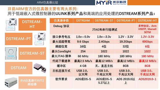

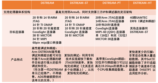

各个版本的DSTREAM仿真器比较如下:
