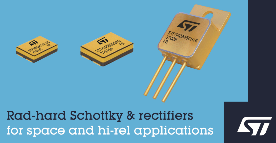

为了进一步扩大航天级抗辐射加固功率器件的产品组合,意法半导体推出了新的已通过ESCC(欧洲航天元器件协调委员会)认证的200V和400V功率整流管,以及45V和150V抗SEB[1]效应的肖特基整流管。
新推出的抗辐射加固肖特基二极管包括SEB耐量高达61MeV/cm2/mg LET (线性能量传递)的45V和150V产品,这两款产品是业界首款额定SEB的肖特基二极管产品,适用于多种转换器拓扑。150V和45V产品都可以直连100V和28V卫星电源总线。在40A/125°C时,150V器件的正向电压(VF)最大值为0.78V;45V器件的最大正向电压(VF)为0.61V。
意法半导体总共推出了5款ESCC认证双共阴极肖特基器件,其中,STPS40A45C是一个TO-254AA通孔封装45V/2x20A二极管;STPS80A45C 45V/2x40A、STPS60A150C 150V/2x30A和STPS80A150C 150V/2x40A是SMD.5密封表面贴装器件。STPS40A150C 150V/2x20A是TO254AA封装。
新推出的整流二极管是TO-254AA封装的STTH40200C 200V/2x20A双二极管,以及SMD1密封贴装的STTH60200C 200V/2x30A双二极管和STTH60400 400V/60A单二极管。
意法半导体的新抗辐射整流管和肖特基二极管的表征测试证明,可耐受高达3 Mradf(硅)的电离总剂量(TID)辐射,保证压降在四个工作电流值下不退化,因此,多个不同的电源设计可以共用一种器件,简化应用设计。
这些产品在意法半导体法国雷恩工厂制造,采用与意法半导体AEC-Q101汽车级认证产品相同的平面制造工艺,产品质量出色、有保证。意法半导体雷恩工厂制造的航天器件取得了飞行40余年无失效的成就。
目前新产品大多数型号都有货,询价和申请样品,请联系当地意法半导体销售办事处。
