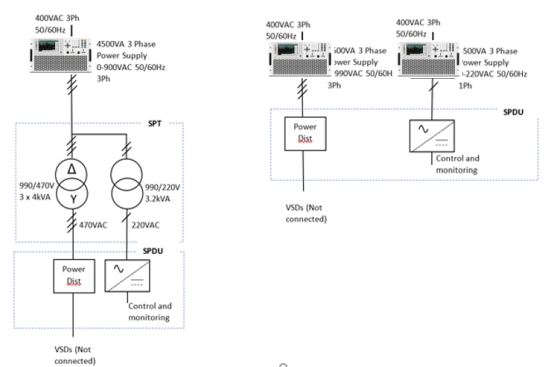

ITECH某用户为国际知名ROV公司提供供电系统,采购IT7625线性交流源测试一款工作级水下机器人的变压器、配电单元及控制器。测试方案如图所示
用户希望IT7625可完成ROV各种配电模式的测试:
模式1:3相0-900VAC电源,用于测试水下变压器和连接的配电单元
模式2:3相0-900VAC电源,仅用于测试SPDU控制系统
模式3:1相0-220VAC电源,仅用于测试SPDU控制系统
在此测试中,一方面需要交流电源输出990V的高压,一方面还要能完成各种交流输入端测试项目,市面上很难找到符合要求的程控交流电源。我们通过在IT7625输出端连接升压变压器来达到990V输出能力,同时要求电源拥有单、三相切换能力,低噪声,抗干扰性强等功能。
