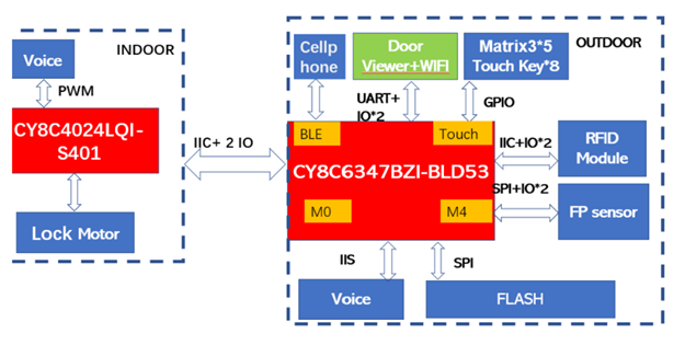

图示3-大联大品佳基于Infineon产品的智能门锁方案的方块图
紧跟用户需求是提高市场占有率的核心,本方案为智能门锁厂商提供了一个完整的设计思路,支持多种开锁方式,在满足市场主流趋势的前提下,有助于厂商缩短研发周期,迅速将产品推向市场。
