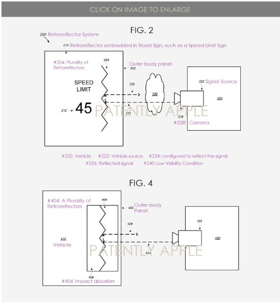

Apple的发明是一个包含多个回反射器(retroreflector)的回射系统。这些回反射器将雷达信号、光、激光雷达信号或其他类型的信号反射到相应信号源。它们可以嵌在或者至少部分嵌在汽车外板,雷达信号可以穿过汽车外板进入回反射器。下面的苹果专利图2展示了多个回反射器,用于在低能见度条件下反射信号;图4为嵌入在车辆保险杠总成中的多个回反射器示意图。

更具体地说,图2展示了一个回反射器系统(#200),该系统配置了一个道路标志#210为车辆#220提供道路信息。该回射系统可以包括一个外体面板(#202)和多个回反射器(#204),这些回反射器可以完全嵌在该外体面板背面。
路标包含对司机有用的信息,且不限于限速标志、停车标志、警示标志、路况警告、距离标志、限制标志、方向标志、街道名称、路线标志、道路标识、停车区标志、名胜古迹、紧急警告 、人行横道标志,学校区域标志,野生动物标志,或任何相关信息。
在某些实施方案中,信号源(#222)包含一个读取道路标志内容的光学传感器,比如摄像头(#210)。然而,当能见度较低(#240)时,如雾、雨、雪、冰、夜间、灰尘、泥浆、沙尘暴、雾霾、烟雾或任何其他明显阻碍条件下,摄像头可能无法读取该内容。
信号源#222可能包含一个用于发射信号#224的雷达装置。该信号可能包含雷达信号,该雷达信号可能包含一个射频分量。低能见度条件对射频分量雷达信号可能是透明的。该射频分量能穿透物理或视觉障碍,很少或几乎不会出现信号变弱的情况。
这些回反射器可以配置驻波干涉图样,图样可以被塑造或控制。例如,可以对驻波干涉模式进行编码传输位模式,该模式可以指示路标文本。苹果对显示设备没有具体说明,但在其他专利上,这些设备可能包括iPhone、iPad或娱乐信息系统,如CarPlay。
如图4所示,回反射器系统系统(#400)也可以集成到车辆的保险杠总成中,外车身面板(#402)可以耦合到保险杠总成或镶嵌到保险杠总成的外表面。例如,外车身面板可以是保险杠总成的一部分,因此它可以是保险杠总成的外表面。回反射器(#404))可以嵌入保险总成内部。该部分可以包含一个缓冲器(406)。缓冲器由具有伸缩性的材料组成,如泡沫或者塑料。
