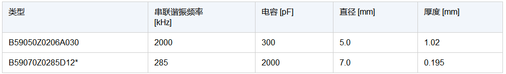

TDK株式会社推出新系列基于陶瓷的爱普科斯(EPCOS) 圆片式超声波传感器,其中包含B59050Z0206A030和B59070Z0285D12 *两种标准类型。前者直径为5.0 mm,厚度为1.02 mm,串联谐振频率为2000 kHz,采用厚度振荡模式(轴向),适合液体环境;后者直径为7.0 mm,厚度为0.195 mm,串联谐振频率为285 kHz,采用径向振荡模式,适用于空气环境。

关键数据
