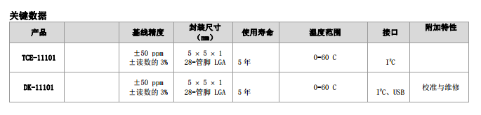

“除了物联网用户解决方案,TCE-11101 还可以实现广泛的健康和商业应用,如气体泄漏检 测,同时还可以确保高精度。” TDK 集团公司 InvenSense 新兴业务部门高级总监 Sreeni Rao 博士这么说。“此外,易于集成及可编程性有助于简化最终系统设计及部署。” 气体传感器平台解决方案:
· TCE-11101 o TCE-11101 封装在一个 5 mm ´ 5 mm ´ 1 mm 28 管脚 LGA 封装中,配备了金属 帽并集成颗粒过滤器,确保长使用寿命。内部集成 ASIC 提供自动校准、数据上 报,以及 I2 C 接口用于数据输出和器件配置。这使它可以非常容易地集成到几 乎任何应用中,它的低功耗也使它可以在电池供电的设备中使用。
· DK-11101 o TDK 提供了一个全面的评估工具包和配套软件,从而开发人员可以快速评估 TCE-11101 并将 TCE-11101 集成到他们的下一个设计中。 TCE-11101 传感器和 DK-11101 开发工具包现在已面向部分早期合作伙伴和客户提供。
