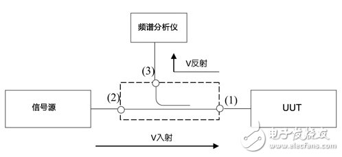

  信号源输入阻抗可预估失配程度
  知道信号源,即信号源端匹配的输入阻抗不仅对确认规范而言十分重要,亦可让使用者预估其应用中失配的不确定度。VSWR或输入回流损失测量技术通常用于连接「Leveling」准位来源的被动式装置,将有窒碍难行之处并产生错误的结果,且进行此工作时,难以有实验室能为产生器以符合标准的方式进行信号源端匹配(Source Match)测量,且鲜少有制造商会在自身的文献中记载方法。如图1所示,此架构选择的方法为输入回流损失电桥。
  图1 信号源VSWR测量架构
  信号发生器从UUT输出频率,以约莫10Hz的少许固定频率偏移插入信号。UUT输出与反射信号将以10Hz的比率加减,此信号以设为「零跨距(Zero Span)」模式的频谱分析仪侦测,并使用指针测量最大与最小振幅差异及时间,参考电平亦以UUT取代开路与短路测量,并计算电压反射系数与VSWR。
