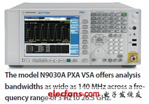

  安捷伦的VSA可覆盖3Hz到26.5GHz范围
  图:安捷伦的VSA可覆盖3Hz到26.5GHz范围。
  使LTE测试问题更棘手的还有:LTE是个不断演进的标准,对此测试设备制造商们都忙得不可开交。在某些情况,借助适当软件,通用测试设备也可用于LTE测试。例如,安捷伦提供的带89600 VSA LTE FDD 软件模块和LTE TDD软件的N9030A PXA型矢量信号分析仪(VSA),可将其140MHz的最大分析带宽应用于LTE网络。安捷伦的VSA有多种型号,可覆盖3Hz到26.5GHz范围(图)。
