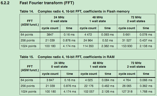

    如何使用STM32提供的DSP库进行FFT
      前些日子,因为需要在STM32F103系列处理器上,对采集的音频信号进行FFT,所以花了一些时间来研究如何高效并精确的在STM32F103系列处理器上实现FFT。在网上找了很多这方面的资料做实验并进行比较,最终选择了使用STM32提供的DSP库这种方法。  本文将以一个实例来介绍如何使用STM32提供的DSP库函数进行FFT。 1.FFT运算效率  使用STM32官方提供的DSP库进行FFT,虽然在使用上有些不灵活(因为它是基4的FFT,所以FFT的点数必须是4^n),但其执行效率确实非常高效,看图1所示的FFT运算效率测试数据便可见一斑。该数据来自STM32 DSP库使用文档。  图
    发表于 2016-12-30
