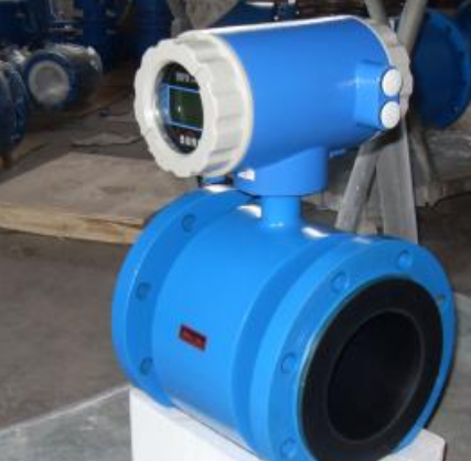

电磁流量计是一种高精度、高可靠和使用寿命长的流量仪表,是由直接接触管道介质的传感器和上端信号转换器两部分构成。它是基于法拉第电磁感应定律工作的,用来测量电导率大于5μs/cm的导电液体的流量,是一种测量导电介质流量的仪表。除了可以测量一般导电液体的流量外,还可以用于测量强酸、强碱等强腐蚀性液体和均匀含有液固两相悬浮的液体,如泥浆、矿浆、纸浆等。
电磁流量计有哪些连接方式
客户购买电磁流量计使用电磁流量计之前,首先要把电磁流量计与管道连接起来。它与管道连接的方式也不同,连接方式有以下几种:
一、法兰连接:这种连接方式是比较传统的,电磁流量计的两端都有可以连接的法兰,在与管道连接的时候,只要把两端的法兰与管道上的法兰用螺栓固定好就可以了,这种连接可以单向安装。这种连接的传感器体积比较小,只适合在小管道中使用。
二、夹装连接:这种连接方式比较先进,一些自身没有法兰的电磁流量计采用的是这种连接,可以用螺栓夹持在管道两个法兰之间,连接方式比较简单。大家有必要知道电磁流量计的安装方法,在进行夹装连接的时候就不会出现错误了。
三、、螺纹连接:也有一些小口径的电磁流量计采用的是螺纹连接,一般在医疗、食品行业中会使用这种连接方式。另外,这种连接在石油、勘探中也有一定的应用。
四、卫生型连接:现在一些小口径的管道采用的就是这种连接,我们常常也把卫生型连接称作是卡箍式连接,通过这种连接,可以快速安装和拆卸电磁流量计,其日常清洗和维护也是很方便的。
