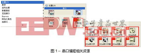

  1. 相关资源介绍
  在LabVIEW 中利用VISA节点进行串行通信编程。为了方便用户使用,LabVIEW将这些VISA节点单独组成一个子模块,共包含8个节点,分别实现初始化串口、串口写、串口读、中断以及关闭串口等功能,具体如下图所示(在程序框图界面中右键然后依次鼠标放在相应的图标上即可得到如下图菜单,左键点击任意一个VI即可到框图界面中放置):

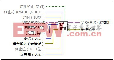

  1.1 VISA配置串口
  该VI用于配置串口传输时的参数:
  VISA资源名称:指PC的串口名,例:COMl,COM2等。
  错误输入:表明节点运行前发生的错误。该输入将提供标准错误输入功能。
  波特率:串口速率,默认为9600bps。
  数据比特:一帧信息中的位数,LabVIEW 中允许5~8位数据,默认为8。
  奇偶:奇偶校验位,可选为无校验、奇校验或偶校验,默认为无校验。
  停止位:一帧信息中的停止位的位数,可选为1位、1.5位或2位。
  流控制:设置传输机制使用的控制类型,可选为None、XON/XOFF软件流控或RTS/CTS硬件流控,默认为None。
  终止符:设置一帧数据的结束符,即当接收串口数据时,当收到终止符时,软件自动结束一帧数据接收。
  这里做一点说明,对于第一次使用LABVIEW串口的开发人员,对于属性的配置最好是右键创建输入控件,这样不空易出现输入类型和输入范围上的错误。
  1.2 VISA写入
  该节点主要用于向串口的发送缓冲写入数据,主要的参数有“VISA资源名称”和“写入缓冲区”。“VISA资源名称”接1.1中配置好的串口VI的“VI资源名称输出”(在串口应用中使用同一串口的VI中“VISA资源名称”应该相同,且具有传导性)。“写入缓冲区”则可以直接连接字符串,这样就可以直接将该字符串写入串口发送缓冲区进行数据输出操作。VISA资源名称输出用于和其他相关VI共享VISA资源。返回数用于返回发送成功的字节数。
  1.3 VISA读取
  该节点主要用于读取串口中的数据,如上图所示。
  字节总数:要读取的字节数量(可以直接用“VISA串口字节数”节点的输出来一次性将数据全部读出,参见1.5)。
  读取缓冲区:PC串口收到的数据。
  返回数:实际读取的字节数,字节总数应大于或等于返回数,否则会丢数。
  1.4 VISA关闭
  该节点主要用于关闭已打开的串口,释放串口资源,以便串口被其他程序所调用,如上图所示。
  1.5 VISA串口字节数
  该节点用于返回串口输入缓冲区中的字节数,可以将其输出结果送给VISA读取节点的“字节总数”参数,这样可以一次性将串口输入缓冲区中的数据全部读出。
  1.6 VISA串口中断
  该节点用于发送指定端口上的中断。通过连线数据至VISA资源名称输入端可确定要使用的多态实例,也可手动选择实例。
  1.7 VISA设置I/O缓冲区大小
  该节点用于设置I/O缓冲区大小。如需设置串口缓冲区大小,须先运行VISA配置串口VI。
  1.8 VISA清空I/O缓冲区
  该节点用于清空由屏蔽指定的I/O缓冲区。

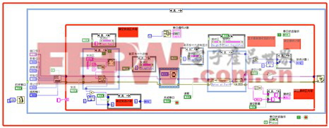

  2. 编程
  在LabVIEW 中,进行串口通信的基本步骤分为3步:
  第一:串口初始化,利用ⅥSA Configure Serial Port.vi节点设定串口的端口号、波特率、停止位、校验位、数据位。
  第二:读写串口,利用VISA Read节点和VISA Write节点对串口进行读写。
  第三:关闭串口,停止所有读写操作。
  根据以上步骤,绘制了如下程序框图(框图看不清楚可以下载文章最后的例程来看(LABVIEW 2013版本)):
  调整相应控件之后就可以在下面界面中进行串口通信的测试了:
