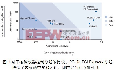

  每个自动化测试系统的核心部件都是计算机(形式有台式个人计算机、服务器工作站、便携式电脑或者嵌入式计算机等不同与PXI和VXI配合使用)。使用计算式平台的一个重要方面就是可以与测试系统中各种各样的仪器进行连接(和通信)。现在有多种不同的仪器总线用于单独或模块化仪器,包括GPIB、USB、LAN、PCI和PCI Express等。这些总线有着不同的能力,对于特定应用来说,一些总线比另一些更加合适。例如,GPIB总线在仪器控制中有着广泛的应用,对于仪器来说有着广泛的可用性;USB总线提供了广泛的可用性、易于连接性和高吞吐量;局域网总线对于分布式系统十分合适,而PCI Express总线则提供了最高效的性能。
  个人电脑的广泛使用促成了高性能内部总线的不断进步,其中包括PCI和PCI Express总线,它们具有最低的延时和最高的数据吞吐量或带宽。PCI总线提供了高达132MB/s的总线带宽,而PCI Express总线作为PCI总线的进化版,可提供4GB/s的带宽,来满足不断增长的带宽需求,同时在软件上对PCI总线完全兼容。图3 解释了最流行的仪器控制总线的延时和带宽性能。

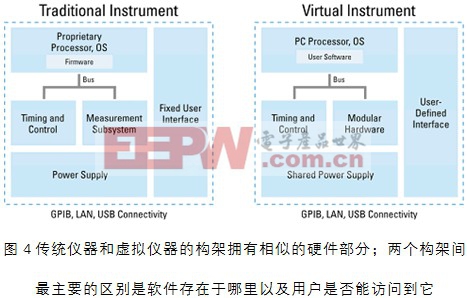

  从根本上讲,目前有两种类型的仪器构架——传统仪器和虚拟仪器。图4解释了这两种架构的相似性。两种都具有测量硬件、机箱、电源、总线、处理器、操作系统和用户接口。
  从硬件的角度上讲,最明显的区别在于部件是如何组织的。对于每个分离的仪器,传统的或者独立的仪器把所有的部件都放在同一个箱子里。测量功能、分析、显示以及对仪器的控制都是由供应商定义的。
相反的是,模块化软件定义型虚拟仪器集成了通用的测量硬件来帮助用户除了使用标准功能外,还可以在软件中定义自己的测量和用户接口。利用模块化的方法,工程师们可以定义测试系统的测量功能,并且构建可
