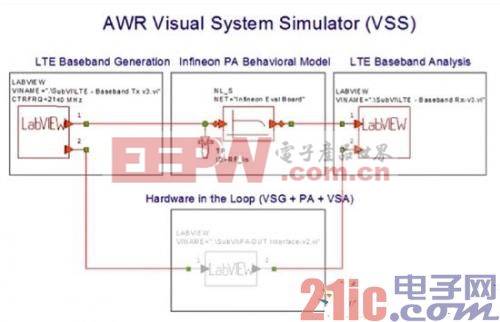

如:一个VSS模块可以通过Virtual Instrument (VI)服务接口直接调用LabVIEW,这将会使得在AWR设计环境中实现分析的简单化并可以提高设计者的生产效率。LabVIEW中仿真的测试结果可也可以做更进一步的专门分析。仿真与真实的测试结果可以在LabVIEW中实现,VSS也可以产生由测试得出一个仿真结果使得在设计流程中甚至在设计原型生产的前期允许LabVIEW容易的实现测试与验证。

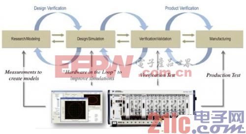

设计流程中的半实物仿真

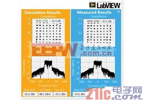

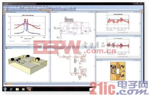

以射频功率放大器为例,LabVIEW可以产生,分析基带LTE信号并可在AWR设计环境中进行测量。应用一个单独的VSS模块,信号可以传递到应用Microwave Office软件在电路级所设计与分析的放大器的仿真模型中。VSS可以管理由LabVIEW得来的信号并为应用Microwave Office软件的基于电路级仿真的功放创建一个系统模型。功放的仿真结果又被送回到LabVIEW中进行解调并对基带信号进行分析。应用MicrowaveOffice软件进行仿真,LabVIEW进行信号处理,VSS进行系统级仿真。可以应用National Instruments的PXI在设计和仿真阶段进行相关的测量。
由实际仪器所产生的测试结果可以由VI接口模块轻而易举的导入到VSS中。由LabVIEW产生的LTE波形被引用到Microwave Office软件中来仿真功率放大器模型。VSS软件可以与National Instruments射频矢量信号产生器和矢量信号分析仪及待测的功率放大器进行连接,它可以将测量的结果导入到Microwave Office软件中来比较仿真和分析的结果查找两者的不同之处。

此应用笔记中所用的由Microwave Office设计的Infineon功率放大器
上面所展示的为Infineon功率放大器的VSS模块框图
