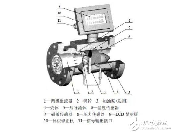

  涡轮流量计(简称 TUF )是叶轮式流量(流速计)的主要品种,叶轮式流量计还有风速计、水表等。涡轮流量计 TUF 由传感器和转换显示仪组成,传感器采用多叶片的转子感受流体的平均流速,从而推导出流量或总量。转子的转速(或转数)可用机械、磁感应、光电方式检出并由读出装置进行显示和传送记录。据称美国早在 1886 年即发布过第一个涡轮流量计 TUF 专利, 1914 年的专利认为涡轮流量计 TUF 的流量与频率有关。美国的第一台 TUF 是在 1938 年开发的,它用于飞机上燃油的流量测量,只是直至二战后因喷气发动机和液体喷气燃料急需一种高精度、快速响应的流量计才使它获得真正的工业应用。如今,它已在石油、化工、科研、国防、计量各部门中获得广泛应用。
