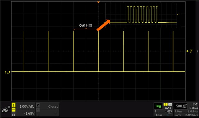

示波器第N边沿触发
      大家好,之前我们用第N边沿触发功能将一个欠幅信号触发出来,那第N边沿触发到底是怎么回事呢?今天我们就来聊聊ZDS2022的第N边沿触发。示波器       第N边沿触发,顾名思义,就是在第N个边沿上触发,只不过需要确定是多长时间后的第几个边沿触发。图1  空闲时间我们按下【Trigger】键,将触发方式设为普通,触发类型设为第N边沿触发,触发源设为实际输入信号的通道1,第N边沿触发包含上升沿触发与下降沿触发,选择上升沿触发,赋予N一个具体值,设置范围可由1到65535,我们设置成5,最关键的就是空闲时间的设置
