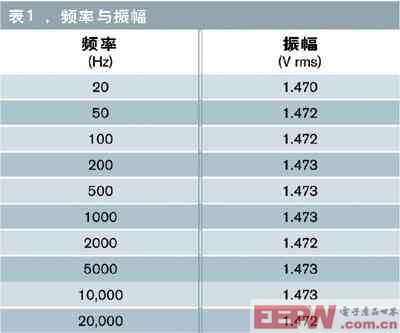

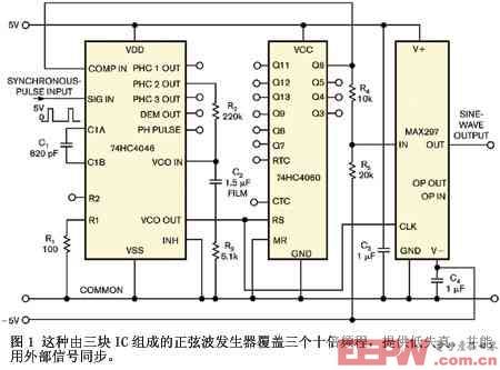

  图1中的电路能通过三个十倍频程(20Hz至20kHz)来使正弦波输出同步,并保持低THD和恒定振幅(表1)。同步IC是NXP Semiconductors公司的74HC4046,是一种带有VCO(压控振荡器)和相位/频率检测器的PLL(锁相环)。它有三个内部检相器,但本设计使用的这个检相器的频率捕获范围等于VCO频率范围(最大频率减去最小频率)。
  电路的通用二进制分频器74HC4060连接VCO输出与74HC4046反馈(相位/频率比较器)输入,并且分频比为64。因此当PLL处于锁定状态时,74HC4060的Q6输出产生一个方波,等于VCO输出频率的1/64。74HC4046的中心频率是由C1和R1元件确定的,它们还确定VCO频率范围是从20×64至20,000×64,从VCO的输入电压范围的最低级别至最高级别。
  开关电容低通滤波器是Maxim公司的MAX297,根据设计,它的截止频率等于人们对其施加的时钟频率的1/50。对于信号输入,它的方波与它对PLL反馈使用的方波相同,并且它的时钟输入连接到VCO输出。由于时钟输入与信号输入始终具有64的频率比,因此输入信号始终落在滤波器带通范围内。输入谐波不在该带通范围内,这是因为对于所有输入谐波,时钟频率与频率之比均小于50。(对于最低二次谐波,该比率为32。)THD在第32谐波低于0.1%。
  滤波器的输入信号是占空比为50%的方波,这有助于该应用,这是因为方波仅包含基波的奇次谐波,并且最低频率谐波是三次谐波,它显然在滤波器的深度衰减范围内。
  你可以对同步信号做频率调制,但该任务必然会导致同步跟踪速度(或最大调制频率与深度)和锁频范围之间的折中,后者由PLL的低通滤波元件R2、R3、C2设定。调制速度被限制于图1展示的各个值,这是因为这些值是为扩展锁频范围而优化的。你可以下载更多信息,其中包括MAX297的完整数据表(参考文献1)。
