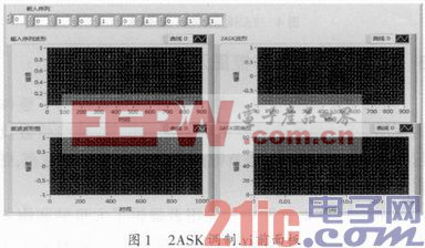

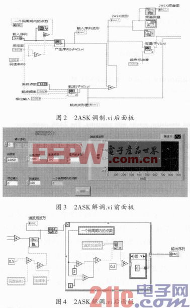

2ASK调制.vi前面板和后面板如图1,图2所示,2ASK信号是利用一个正弦载波信号和二进制序列相乘得到的。所以首先在前面板上创建输入序列数组输入控件,采样点数、采样率、载频、码速率和相位输入5个数值输入控件,除此之外还需要显示波形,这样使得系统更直观,因此建立输入序列波形、2ASK信号波形、载波波形输入控件,为了在一个码周期内显示对应的载波数,需要确定一个码周期的点数。用采样率除码速率,然后接一个最近数取整控件得到一个码周期的点数(在计算中即为码元宽度)。在该框图中用到两个子VI——载波和产生序列,在其他调制中也能用到。输出2ASK信号以后再对其进行频谱测量。

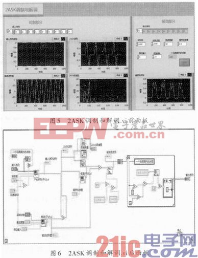

把2ASK调制和解调部分结合起来就得到了整体的框图,通过调整程序框图内的图标位置、连线位置及前面板上图标显示与调节键的位置会使程序更规范,更有条理。
在LabVIEW软件中为使用者提供了大量的装饰方案,可以改变控制面板和波形图的颜色,添加文字注释,改变字体大小,添加音乐等等。这些功能可以使本来枯燥乏味的仿真实验过程变得生动活泼。保存后程序的前面板和程序图如图5,图6所示。
对于2ASK调制与解调部分可以得出正确的结论,输入波形选用的是方波,从图中可以看出与序列显示是相对应的;载波采用的正弦波,是通过载波子VI产生的波形,将输入序列与载波序列进行相乘,就得出了2ASK的波形,这样就完成了2ASK的调制部分,同时显示2ASK频谱,再将已调信号送入信道中,通过信道经过滤波器进行滤波然后进行解调,将调制的信号恢复成原来信号,如图6所示同时检查输出序列,没有产生误码,解调完成,通过输入不同序列进行测试,结果并未产生误码,满足论证时的所有要求,运行结果正确有效。可以证明程序设计的正确性和可行性。
