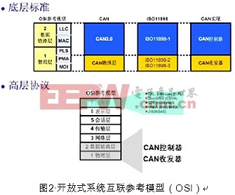

  OSI 模型:CAN2.0 规范定义了七层OSI 参考模型的物理层和数据链路层,是底层标准,如图2所示, CAN 总线产品的兼容性、互换性和可集成性差。J1939 是面向OSI 参考模型应用层的高层协议,在应用层定义了针对车辆应用的信号(参数)和报文(参数组)。通过参数描述信号,并给每个参数分配了一个编号SPN(Suspect Parameter Number),参数定义了PDU 数据场中字节的物理意义,例如SPN190 代表发动机转速。一个PGN 中可能有几个SPN,PGN61444 包含了SPN190 发动机转速和SPN513 发动机扭矩等参数。

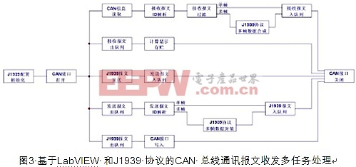

  基于J1939 协议的CAN 总线报文收发多任务处理流程,如图3 所示,采用生产者/消费者循环数据结构。生产者循环使用“元素入队列”函数向报文簇队列中添加数据,消费者循环使用“元素出队列”函数从报文簇队列中移出数据。循环间采用队列的方式进行通信,避免多任务处理竞争状态,当生产数据比消费处理数据的速度快时,队列的缓冲作用保证报文数据不丢失。
  建立接收报文ID 解析过滤的识别方法。确定报文标识符ID 的枚举型状态变量识别报文,根据状态变量条件结构过滤报文。
  PDU1、PDU2 格式单帧报文全部入队列,数据场大于8 字节的对话式、广播式多帧报文按J1939协议多帧数据合成重组后入队列,其它无数据场的报文帧舍去,处理完的接收报文簇分解后出队列计算、存贮和显示。
  广播帧报文接收合成,首先进行TP.CM-BAM 命令帧解析,提取EECU 发送报文的PGN 和帧数,其次对接收的TP.DT-BAM 数据帧组报文删除帧序号,通过替换数组子集对接收报文合成重组,还原PGN 标识的数据长度大于8 字节的广播帧报文。
  建立发送报文ID 解析封装的识别方法。报文解析首先确定帧类型状态变量,其次根据状态变量的条件判断,进行报文格式的封装定义。
  数据场小于或等于8 字节的PDU1、PDU2 单帧发送报文直接入队列,数据场大于8 字节的对话式、广播式多帧报文按J1939 协议多帧数据处理打包封装簇合成后入队列,处理完的J1939 发送报文簇分解后出队列并写入CAN 口。
  广播帧报文发送封装,ID 解析将发送报文的PGN 封装在广播报文命令帧标识符ID-TP.CM 中,报文数组解析进行字节数和帧数计算,创建帧序号加报文子集的8 字节多帧数组,与数据帧标识符ID-TP.DT 打包封装簇合成TP.DT-BAM,TP.CM-BAM 与TP.DT-BAM 组成广播帧格式报文。

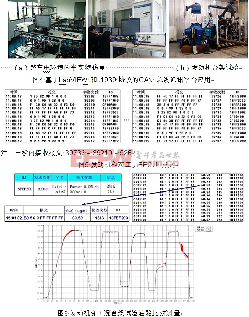

  在整车电环境的半实物仿真报文接收测试试验中,应用图4 所示的基于LabVIEW 和J1939 协议的CAN 总线通讯平台,与Vector CANoe 模块在同一时间段比对测试,接收的某型号发动机稳态工况EECU 报文如图5 所示,一秒内接收EECU 发出的526 帧报文,比对测试接收的报文无丢失现象。
  发动机燃油消耗量报文,实时反映了发动机燃油经济性,在商用车J1939 协议CAN 总线网络中,分别被车辆VECU 接收,作为换挡控制策略控制自动变速箱汽车;组合仪表ECU 接收并实时显示,提示驾驶员形成良好的驾驶习惯,操纵汽车达到最佳燃油经济性的路况行驶。为使发动机获得最佳的动力性、经济性和兼顾排放达标,需要对发动机电控单元EECU 进行标定匹配,获得最佳喷油脉宽的标定参数。标定之后做比对试验,验证EECU 的标定效果。
  发动机稳态工况试验,能够反映车辆的等速工况;而发动机变工况瞬态试验,能够模拟实际道路循环中发动机状态。通过将实时报文油耗和实际测量瞬态油耗的对比,研究两者之间的对应吻合关系,判断发动机EECU 的控制效果。
  某型号发动机十工况台架试验瞬态油耗比对测量曲线见图6 所示,从J1939 协议CAN 总线接收并解析的EECU 油耗报文数据,与台架油耗仪实测数据在发动机低负荷时存在差异,即发动机低负荷时实际喷油量较小,设定喷油量与实际喷油量的差异值较大。这个差异是因为发动机低负荷共轨轨压波动较大,导致喷油量波动变化而客规存在。两条曲线总体吻合一致,通过CAN 总线接收的发动机喷油目标值,与实际测量值接近,且变化趋势和时序同步,反映了发动机EECU 标定匹配获得了最佳喷油脉宽的目标值。
