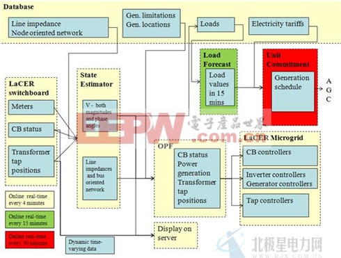

图1.MEMS数据接口方块图

新加坡南洋理工大学(NTU)电子工程学院(EEE)的清洁能源研究实验室的学生(LaCER)开发出了一套微网系统原型。它包含例如太阳能PV、风力涡轮、燃料电池和电池库等能源。整个微网用基于网页的MEMS服务器系统控制。MEMS负责控制并监视能源管理的不同方面。
我们开发了软件程序管理采集到的传感信息,完成负载控制器和发电分配。图1显示了数据库和不同软件模块之间的界面示意图。例如高级传感和通信系统、负载预测(LF)、机组组合(UC)、状态估计(SE)和最优功率流(OPF)等模块都是使用LabVIEW开发的。
