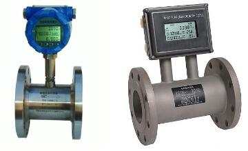

  涡轮流量计的组成部分
  1、测量的组件
  涡轮上有经过精密加工的叶片,它与一套轴承和减速齿轮一起构成测量组件,支撵涡轮的两个高精度不锈钢永久自润滑轴承,保证该组件有较长的使用寿命。
  2、表体
  表体的两端为法兰连接,小口径表也有采用螺纹接口方式,材料一般为铸铁或钢。
  3、整流器
  具有高计量精准度的特点。整流器用以使流体流过涡轮流量计时处于规则状态,从而消除扰动对计量无利影响。
  4、计数器
  计数器面板上有以下重要信息:产品编号和型号,计量及最小和最大流量等级,最大工作压力和温度,高频或低频脉冲所对应流体的当量以及接线方式,防爆标志和等级。
  5、磁耦合传动的装置
  该装置将处于大气环境中的计数器部分与被测量气体分离开来,并将测量组件的转动传递给计数器。
  涡轮流量计的特点是
  1、压力损失小。
  2、具有较高的抗电磁干扰和抗震动能力,性能可靠工作寿命长。
  3、采用先进的超低功耗单片微机技术,整机功能强,功耗低,性能优越。具有非线性精度补偿功能的智能流量显示器。修正公式精度优于±0.02%。
  4、仪表系数可由按键在线设置,并可显示在液晶屏上,液晶屏直观清晰,可靠性高。
  5、采用EEPROM对累积流量、仪表系数进行掉电保护。保护时间大于10年涡轮流量传感器与显示仪表配套组成涡轮流量计。传感器具有精度高,重复性好,寿命长操作简单等特点。可广泛应用于石油,化工,冶金,造纸等行业测量液体的体积瞬时流量和体积总量。
  6、压力损失小。
  7、具有较高的抗电磁干扰和抗震动能力,性能可靠工作寿命长。
  8、采用先进的超低功耗单片微机技术,整机功能强,功耗低,性能优越。具有非线性精度补偿功能的智能流量显示器。修正公式精度优于±0.02%。
  9、仪表系数可由按键在线设置,并可显示在液晶屏上,液晶屏直观清晰,可靠性高。
  10、采用EEPROM对累积流量、仪表系数进行掉电保护。保护时间大于10年
