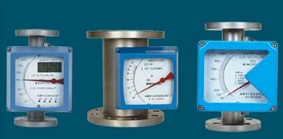

  浮子流量计
  浮子流量计引是以浮子在垂直锥形管中随着流量变化而升降,改变它们之间的流通面积来进行测量的体积流量仪表,又称转子流量计。在美国、日本常称作变面积流量计(VariableAreaFlowmeter)或面积流量计。浮子流量计原理设想发轫于19世纪60年代,20世纪初出现商品。从应用台数所占比例来看,1985年英国抽样调查72家企业17000台流量仪表中浮子流量计占19.2%。我国浮子流量计产量1996年估计在15万-17万台之间,其中95%左右为玻璃管浮子流量计。
  浮子流量计工作原理
  被测流体从下向上经过锥管1和浮子2形成的环隙3时,浮子上下端产生差压形成浮子上升的力,当浮子所受上升力大于浸在流体中浮子重量时,浮子便上升,环隙面积随之增大,环隙处流体流速立即下降,浮子上下端差压降低,作用于浮子的上升力亦随着减少,直到上升力等于浸在流体中浮子重量时,浮子便稳定在某一高度。浮子在锥管中高度和通过的流量有对应关系。
  浮子流量计的特点
  浮子流量计使用于小管径和低流速。常用仪表口径40-50mm以下,最小口径做到1.5-4mm。适用于测量低流速小流量,以液体为例,口径10mm以下玻璃管浮子流量计满度流量的名义管径,流速只在0.2-0.6m/s之间,甚至低于0.1m/s;金属管浮子流量计和口径大于15mm的玻璃管浮子流量计稍高些,流速在0.5-1.5m/s之间。
  浮子流量计可用于较低雷诺数,选用粘度不敏感形状的浮子,流通环隙处雷诺数只要大于40或500,雷诺数变化流量系数即保持常数,亦即流体粘度变化不影响流量系数。这数值远低于标准孔板等节流差压式仪表最低雷诺数104-105的要求。
  大部分浮子流量计没有上游直管段要求,或者说对上游直管段要求不高。
  浮子流量计有较宽的流量范围度,一般为10:1,最低为5:1,最高为25:1。流量检测元件的输出接近于线性。压力损失较低。
  玻璃管浮子流量计结构简单,价格低廉。只要在现场指示流量者使用方便,缺点是有玻璃管易碎的风险,尤其是无导向结构浮子用于气体。
  金属管浮子流量计无锥管破裂的风险。与玻璃管浮子流量计相比,使用温度和压力范围宽。
  大部分结构浮子流量计只能用于自下向上垂直流的管道安装。
  浮子流量计应用局限于中小管径,普通全流型浮子流量计不能用于大管径,玻璃管浮子流量计最大口径100mm,金属管浮子流量计为150mm,更大管径只能用分流型仪表。
  使用流体和出厂标定流体不同时,要作流量示值修正。液体用浮子流量计通常以水标定,气体用空气标定,如实际使用流体密度、粘度与之不同,流量要偏离原分度值,要作换算修正。
