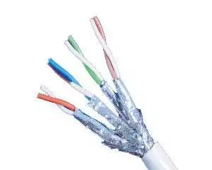

屏蔽
干扰比较大时,可以考虑使用同轴电缆类的屏蔽性能较好的测试线。
