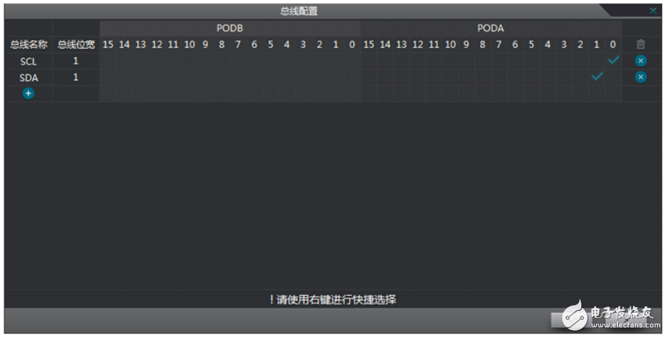

二、IIC总线设置
1.点击总线名称可以修改总线名称,建议不要有重复;
2.总线名称最好与通道意义相关;
3.不要增加相同的总线,软件会将它们过滤掉;
4.不要增加没有通道的总线;
5.没用的总线及时删除,看起来更简洁。
设置效果如图1所示:
如何使用逻辑分析仪完成接线配置和数据采集(以IIC协议为例)
图1 IIC通道开启

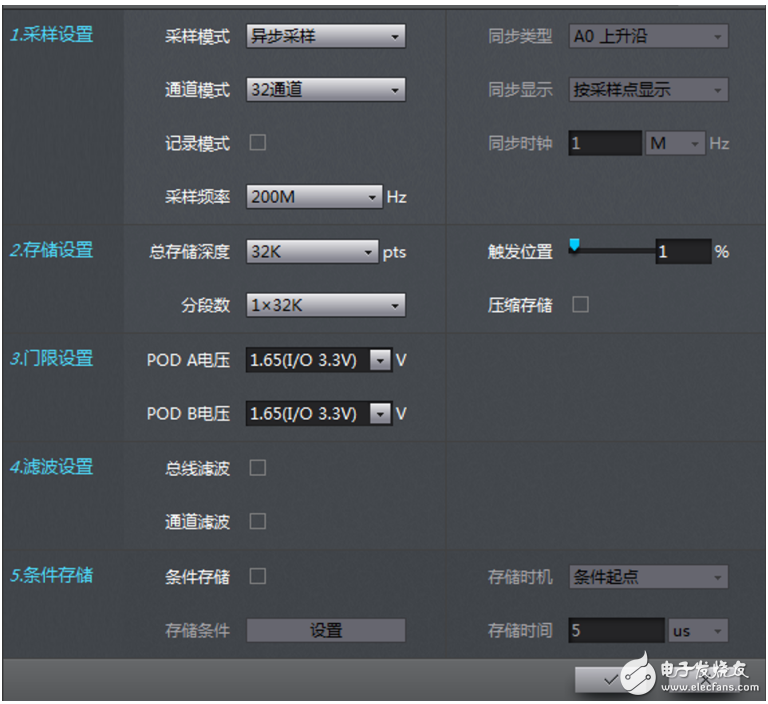

三、IIC采样参数设置
1.采样模式:同步异步的区别,同步采样优势;
2.采样频率:采样频率一般设置为被测信号的4~5倍,需要协议解码的时候需要20倍以上,采样率不够会出现解码错误。被测信号频率高要采用同步采样;
3.存储深度:通道复用、分段存储、压缩存储、记录模式(实时存储);
4.门限电压:一般设置为1/2(MAX+MIN);
5.滤波设置:总线滤波,滤一个采样周期的毛刺信号。通道滤波,滤1~2个采样周期的滤波。总线滤波和通道滤波都是硬件滤波。
设置效果如图2所示:
图2 参数设置

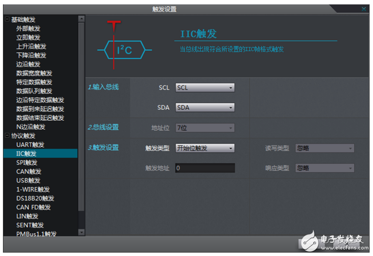

四、IIC触发与解码设置
1.名称设置为自定义;
2.输入总线对应好通道;
3.总线设置好地址位;
设置效果如图3、图4所示:
图3 触发设置
图4  属性配置

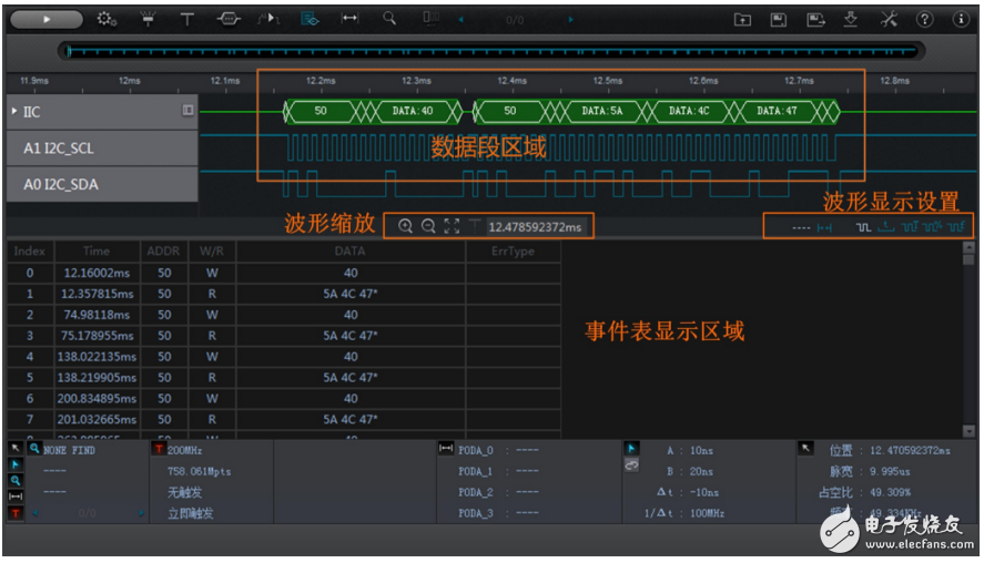

五、IIC解码分析结果
开始采集并存储一段数据,从而进行解析。
1.数据段区域,体现了具体数据解析的波形于结果;
2.可以通过波形显示设置调节波形观察的方式;
3.通过波形缩放能够观察不同时间产生的具体帧传播内容;
4.时间表显示区域则会把整个数据段的内容逻辑解析并转化。
测试效果如图5所示:

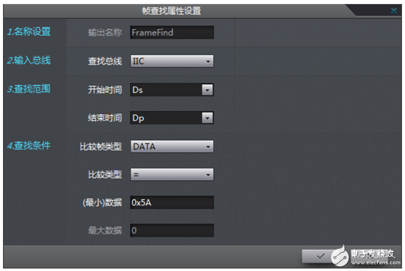

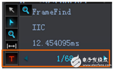

六、IIC解码数据查找
1.查找总线:IIC;
2.开始时间:Ds、A、B;
3.结束时间:Dp、A、B;
4.比较帧类型:可自行选择;
5.数据:可输入对应帧类型数据的十进制,十六进制,八进制。
设置效果如图6所示:
图6 帧查找属性设置
七、解码数据准确定位

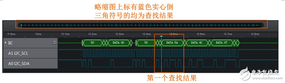

完成设置,则可以通过查找具体的查找类型进行显示,效果如图7所示:
图7 查找结果显示
此次查找共有68个查找结果,可通过如下操作观测每一个查找结果,效果如图8所示:
图8 查找结果数据分析
