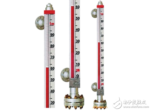

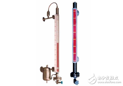

5、连通管式
在容器外侧设一垂直管道,上下通过管道与容器相连,根据连通管原理当容器内存有液体时,液体会进入垂直管道,并与容器内的液面等高。这时在管道内置一浮子,则浮子的位置可以反映容器内液面。
这类液位计由于浮子设置在容器外面,不受容器内液体水平移动的影响。所以适应性较好,能够在更多的应用环境下实现较高的测量精度。
