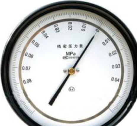

怎样维护液压系统的压力表压力表是指以弹性元件为敏感元件,测量并指示高于环境压力的仪表,广泛应用在液压系统、热力管网、油气传输、供水供气系统、车辆维修保养厂店等领域。由于机械式压力表的弹性敏感元件具有很高的机械强度以及生产方便等特性,使得机械式压力表得到越来越广泛的应用。
压力表的工作原理是通过表内的敏感元件的弹性形变,再由表内机芯的转换机构将压力形变传导至指针,引起指针转动来显示压力。
压力表在日常的使用中该如何维护呢?
压力表在运行中发现失准时,必须及时更换。具体操作如下:
压力表在日常的使用中该如何维护
1、更换的压力表必须是经过计量部门校验合格的有铅封的,在校验有效期的压力表或有出厂合格证明的新表。
2、换表之前,必须将三通旋塞旋至冲洗压力表的位置,将存水弯管内的污物冲洗干净。
3、将三通旋塞旋至使存水弯管存水的位置,用扳手取下旧表,换上新的压力表。
4、将三通旋塞旋至正常工作时的位置,使新表投入运行。
压力表运行三个月进行一次保养,具体操作如下:
1、检查三通旋塞及存水弯管接头,消除泄漏。
2、检查压力表能否回零。
3、检查并冲洗存水弯管,确保畅通。
压力表运行一年后进行一次二级保养,具体操作如下:
1、将压力表拆卸下来,送计量部门校验并铅封。
2、拆卸检查存水弯管,丝扣应完好。
3、拆卸检查三通旋塞,研磨密封面,保证严密不泄漏,其连接丝扣应完好无损。
4、存水弯管,三通旋塞除锈、涂刷油漆。
