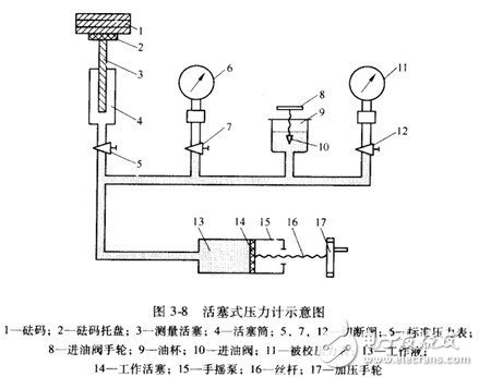

活塞式压力计是根据流体静力学平衡原理和帕斯卡定律,利用压力作用在活塞上的力与砍码的重力相平衡的原理设计而成的。由于在平衡被测压力的负荷时,采用标准珐码产生的重力,因此又被称为静重活塞式压力计。其结构如图3-8所示,主要由压力发生部分和测量部分组成。
活塞式压力计的原理及注意事项
(1)压力发生部分。压力发生部分主要指手摇泵。通过加压手轮旋转丝杆,推动工作活塞(手摇泵活塞)挤压工作液,将待测压力经工作液传给测量活塞。工作液一般采用洁净的变压器油或蓖麻油等。
(2)测量部分。测址活塞上端的菇码托盘上放有荷重菇码,活塞插人活塞筒内,下端承受手摇泵挤压工作液所产生的压力PO当作用在活塞下端的油压与活塞、托盘及珐码的质量所产生的压力相平衡时,活塞就被托起并稳定在一定位置上,这时压力表的示值为
式中P—被测压力,Pa ;
m1、m2和m3活塞、托盘和硅码的质量,kg;
A—活塞承受压力的有效面积,m2 ;
g—活塞式压力计使用地点的重力加速度,m/S2

使用注意事项
(1)使用前应检查各油路是否畅通,‘密封处应紧固,不得存在堵塞或漏油现象。
(2)活塞进人活塞筒中的部分应等于活塞全长的2/3-3/4
(3)活塞压力计的编号要和专用砍码编号一致,严禁多台压力计的专用砖码互换。在加
减砖码时应避免活塞突升突降。正确的做法是在加减珐码之前应先关闭通往活塞的阀门,当确认所加减珐码无误后,再打开阀门。
(4)活塞和活塞筒之间配合间隙非常小,因而两者之间沿轴向猫滞的油液所产生的剪力将对测量有影响。为了减小这类朴摩擦,测星时可轻轻地转动活塞。
(5)活塞应处于铅直位置,即活塞压力计底盘应利用其上的水泡,将其调成水平。
(6)当用作检定压力仪表的标准仪器时,压力计的综合误差应不大于被检仪表基本误差值的1/3压力计量程使用的范围应为测星上限的10%一100%,当低于10%时,应更换压力计。
(7)校验或检定其他压力表时的操作步骤,应详见相关指导手册;当校验真空表时,操作步骤略有不同,应加以注意。
