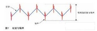

可以说任何直流电源都含有纹波与噪声,如图1所示:
使用RIGOL程控数字示波器对电源纹波进行有效测量
A. 噪声:通常我们用Vpp来表示噪声,也就是波形的最高点与最低点的差值(启用示波器的自动测量功能中Vpp测量即可得出Vpp的值);
B. 纹波:纹波的产生主要源于开关切换与整流过程,通常我们用RMS(均方根值)来表示纹波,一般用RMS RF伏特计来测量(调整好示波器的时基,开启示波器自动测量功能中的平均值测量也可得到近似的结果)。

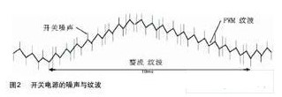

图2为开关电源的噪声与纹波的真实的描述。
工程师经常会看到PARD(periodic and random deviation)这个词,实质上它也是表示纹波与噪声。纹波与噪声信号的带宽一般分布在20Hz-20MHz之间,噪声可以通过选择合适的电容来滤除,对于纹波滤波电容的作用并不是很明显。
