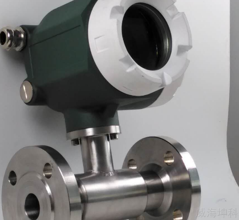

1、流量计安装点的上下游配管的内径与流量计内径相同。
2、流量计必须水平安装在管道上(管道倾斜在50以内),安装时流量计轴线应与管道轴线同心,流向要一致。 流量计上游管道长度应有不小于2D的等径直管段,如果安装场所充许建议上游直管段为20D、下游为5D。
3、流量计zui好安装在室内,必须要安装在室外时,一定要采用防晒、防雨。防雷措施,以免影响使用寿命。
涡轮流量计的安装要点
4、为了保证流量计检修时不影响介质的正常使用,在流量计的前后管道上应安装切断阀门(截止阀),同时应设置旁通管道。流量控制阀要安装在流量计的下游,流量计使用时上游所装的截止阀必须全开,避免上游部分的流体产生不稳流现象。
5、流量计应安装在便于维修,无强电磁干扰与热辐射的场所。
6、为了保证流量计的使用寿命,应在流量计的直管段前安装过滤器。
7、流量计应可靠接地,不能与强电系统地线共用。
8、用户另配一对标准法兰焊在前后管道上。不允许带流量计焊接! 安装流量计前应严格清除管道中焊渣等脏物,最好用等径的管道(或旁通管)代替流量计进行吹扫管道。以确保在使用过程中流量计不受损坏。 安装流量计时,法兰间的密封垫片不能凹入管道内。
