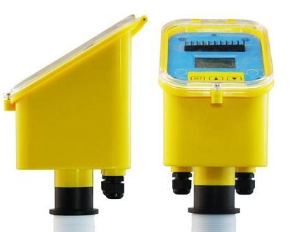

1.搅拌对超声波液位计影响:
现场容器常常有搅拌,液体波动比较大,影响超声波液位计的测量;该种情况下可以适当降低搅拌器的转速、或将探头偏离搅拌中心;还可以安装静管,从而有效消除因搅拌器搅拌对液位测量产生的影响。
2.泡沫对超声波液位计影响:
在用超声波液位计来测量液位的过程中,经常会遇到泡沫的干扰。泡沫按照属性可以分为:干、湿、中性、重型四种。
各种因素对超声波液位计的影响
干泡沫和湿泡沫能将超声波反射回来,故用超声波液位计来测量无影响;中性泡沫则会吸收和扩散部分超声波,因而会减弱超声波的反射,导致回波不稳定。因此当介质表面为稠而厚的泡沫时,超声波液位计的测量误差会较大,甚至无法测量。
在干扰严重的工况下,美国FLOWLINE超声波液位计可以通过加装静管的办法来屏蔽泡沫的干扰。这是北京康纳森公司的du家专li技术。
3.蒸汽、雾气对超声波液位计影响:
当工作环境温度很高时,液体介质容易产生蒸汽或雾气,由于蒸汽比空气要轻,所以上浮到罐顶部,形成了一层对超声波脉冲有吸收和散射作用的蒸汽层。通过加装静管,可以减少或削弱蒸汽层对测量的影响。
4.盲区对SF-P超声波液位计影响:
超声波液位计的盲区,就如同人的眼睛一样,盲区是当物体离眼睛非常近的时候,反而看不清楚,这一段距离叫作盲区。
SF-P超声波液位计的盲区,根据量程的不同而不同。量程小,则盲区小,量程大,则盲区大。所以要求测量的zu高液位不得高于超声波液位计的盲区。
5.压力和温度对超声波液位计影响:
首先,声速在真空下无法传播,而超声波的本质是一种声波,且属于机械波,故它也不能在真空中传播。
其次,是温度,虽然超声波液位计的参数汇总有大压力值,但是随着温度的升高,该大压力值会相应减小,所以在选型的时候要注意此参数。
另外对于在户外安装的液位计,可以采用加装遮阳罩等措施来减弱温度因素的影响。
静管技术安装注意事项:SF-P超声波液位计都采用了Echo-Pipe技术,允许探头安装在2“-4”的金属或者非金属导管中,而不受导管内壁反射波的干扰,适合在有搅拌,泡沫,水蒸汽和周围有障碍物所产生杂波的环境中应用。
在安装导管时注意以下事项:
1选择合适的导管直径。
2要求导管内部光滑,无焊接缝。
3在盲区内开小孔,确保管内外压力平衡。
4导管下端要浸没在低测量液面下。
5导管下端要开45°斜口,保持液体正常流动。
