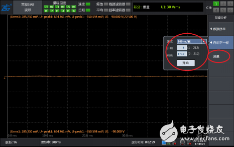

图 1是正常记录波形的界面,假如我想看在这个信号停止时的波形,那么可以如下操作:
功率分析仪也能做录波仪
图 1

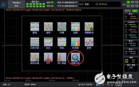

第一步去掉该测试信号,同时点击屏幕左上角“常规分析-波形”字样的区域,会弹出如图 2的界面;
功率分析仪也能做录波仪
图 2

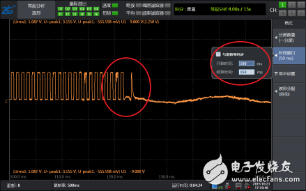

第二步选择图 2中的常规分析,会出现如图3的操作菜单;
功率分析仪也能做录波仪
图 3

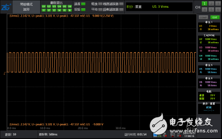

第三步,点击图 3菜单中“测量”区域,使界面出现“测量”字样,此时仪器界面中的波形会停止刷新。然后通过“自动下一帧”菜单,选择要查看的波形帧数,可以选择从第一帧开始,到最后一帧介绍,然后设定每一帧的回放速度(从人眼的反应考虑,建议选择200ms/帧以上),点击开始之后,界面中的波形会进行回放,当看到想要看的波形后按停止按键,然后通过“数据序号”来调整波形,确保看到自己想要的波形,如图 4所示;
功率分析仪也能做录波仪
图 4
第四步,找到了想要观察的波形帧之后,可以通过“FORM按键调整界面的窗口时间,对波形进行任意放大或缩小”并可以调出光标测量任意两点的横纵轴数据。看到这里我相信大部分人已经可以找到自己想要看的波形了。但是想要把波形存储记录下来怎么办,而且想要长时间记录可以实现吗?不要急,PA功率分析仪还提供波形保存记录功能。

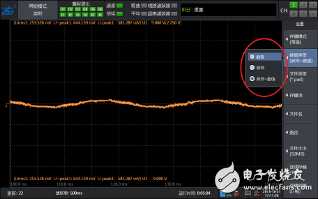

如图 5所示,PA功率分析仪点击“store”按键会进入图示菜单,在数据类型中可以选择“波形”或“波形+数据”以记录保存波形。设置完成后,点击“开始”按键进行存储,存储结束点击“停止”、“重置”即可保存。而且PA功率分析仪内置60G固态硬盘,可以满足长时间存储波形的需要。
