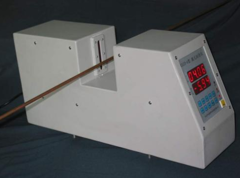

激光扫描测径仪测径仪的一种,它是根据光学的几何原理,利用激光对被测物进行扫描转换成可用输出信号来测量物体直径的设备。
激光测径仪的工作原理以及技术解决方案
激光扫描测径仪可用于物体尺寸的非接触测量与控制,如零件高度、边缘、直径、线径、宽度、间隙、内径、外径等。有效降低了生产后的单件检验成本,并能有效节省原物料的损耗,降低人员需求。随着科技的发展,测量技术与计算机技术、互联网技术相结合,测量技术也会向着自动化、智能化、简单化的发展趋势。
左右箱体内带有高速旋转的HeNe激光发射器和激光接收器,激光发射器发出的激光束通过一组透镜处理变成平行光,工件只要挡住光束,在接收器上就有信号产生,通过光电传感器将此信号传到专用计算机处理器上,可直接读出测量参数。
