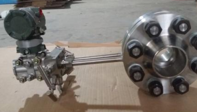

孔板流量计就是在管道内部加装一个中间开孔的圆板,然后测量蒸汽在孔板前后的压力差,经过计算换算出蒸汽的流量。
因为蒸汽的流速在节流件处(孔板)形成局部收缩,静压力降低,流速增加,于是在节流件前后便产生了压差。根据流动连续性方程(质量守恒定律)和伯努利方程(能量守恒定律),流量的大小与差压的大小存在一定的比例关系:M2∝ΔP。式中,M 为流量;ΔP 为差压。
通过引压管将差压信号引入差压变送器,差压变送器将差压信号送入流量积算仪,积算仪将差压信号换算成流量信号。同时通过温度和压力传感器测出蒸汽的温度和压力,积算仪根据当时的温度和压力计算出补偿后的流量。

一体化孔板流量计安装前的注意事项
一体化孔板流量计是测量流量的差压发生装置,配合差压变送器可测量管道中各种流体的流量。节流装置包括标准孔板,圆缺孔板等。广泛应用于石油、化工、冶金、电力、轻工等部门。一体化孔板流量计安装前注意事项:1、仪表安装前,工艺管道应进行吹扫,防止管道中滞留的铁磁性物质附着在仪表里,影响仪表的性能,甚至会损坏仪表。如果不可避免,应在仪表的入口安装磁过滤器。仪表本身不参加投产前的气扫,以免损坏仪表。2、仪表在安装到工艺管道之前,应检查其有无损坏。3、仪表的安装形式分为垂直安装和水平安装,如果是垂直安装形式,应保证仪表的中心垂线与铅垂线夹角小于2°;如果是水平安装,应保证仪表的水平中心线与水平线夹角小于2°。4、仪表的上下游管道应与仪表的口径相同
