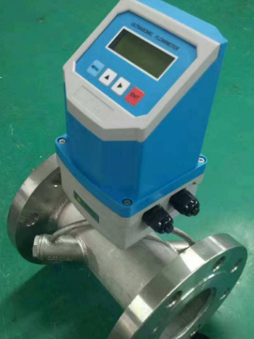

超声波流量计使用的各种测量流量的场所和领域过程中还有使用过后,那么该如何进行保养还有维护呢?怎样才可以延长它的使用寿命的措施呢?下面简单介绍一下使用以后的保养问题,希望会对你有所帮助。
要及时核实校验:
对于现场安装固定式超声波流量计的数量大、范围广的用户来说,我们可以配备一台同类型的便携式超声波流量计,用在核校现场仪表的情况。一个是坚持一装一校,就是对每一台新装超声波流量计在安装调试时进行核校,确保选位好、安装好、测量准;二是对在线运行的超声波流量计发生流量突变时,要利用便携式超声波流量计进行及时核校,查清流量突变的原因,弄清楚是仪表发生故障还是流量确实发生了变化。这样就可以监测流量计的使用状况,进而可以检查到问题,再进行维护。
超声波流量计怎样进行保养还有维护
要定期维护:
跟其他流量计相比较而言,超声波流量计的维护量是相对比较小的。比如对于外贴换能器的超声波流量计,安装以后无水压的损失,无潜在漏水,只需要定期检查换能器是不是松动,与管道之间的粘合剂是不是良好即可;插入式的超声波流量计,需要定期清理探头上沉积的杂质、水垢等有没有漏水现象;一体式的超声波流量计,要检查流量计跟管道之间的法兰链接是否良好,并考虑现场温度和湿度对其电子部件的影响,等待。定期维护可以确保超声波流量计的长期稳定运行。现在就来实行吧,仪器仪表的维护保养时一个长期的过程,其他仪器仪表也是同理。
