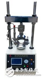

马歇尔稳定度仪大屏幕图形液晶显示屏可直接显示出稳定度值,流值的试验数据及曲线、试验时间。汉字显示试验效果直观,内部可存贮100组试验数据及试验时间,可随时调出查看,试验自动完成,并能自动归位。本机配有RS232串行通讯口,方便与上位计算机通讯,由计算机进行数据处理、存贮、打印、显示,也可由计算机控制进行试验和打印,本机同时具有手动控制上升、下降、停止的功能。
使用注意事项:
1、仪器电源接地线必须单独接地。
2、压力及流值传感器插头不能插错;如插不进时可转一方向插。
3、若电网干扰较大,或是电压动荡不定,有条件的用户配交流净化电源,无条件的用户配交流稳压器。
5、加荷部份控制线及打印机电缆线不能受力。
7、仪器不要与一个大功率用电器共用一电源插座。
8、仪器应置于干燥处,不要常拔插接件,防止插头接触不良。
9、空气潮湿的地区,宜将传感器存放于干燥箱中保存。
10、仪器不用时,请用布盖住,防止灰尘侵入。
11、请不要私自打开或拆卸仪器。
12、使用前,仪器必须通电10分钟以上。
