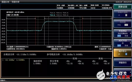

可以看出,被测信号的功率比仪器的本底噪声功率还要低将近-6dBm,这似乎是不可能,但确实是基于能量守恒定律计算得出的。下图是噪声修正功能关闭时邻道功率测量结果。
现代频谱仪测量微弱信号的黑科技
图1 未使用噪声修正功能时邻道功率测量结果

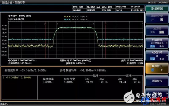

频谱仪噪声修正功能:第一步,按下频谱仪前面板的【测量设置】按键;第二步,找到【测量设置】软菜单中的[噪声修正 开 关],保证噪声修正处于开状态。此时,频谱仪会自动测量当前仪器的本底噪声。耐心等待测量结果即可。图2是噪声修正功能开启时邻道功率测量结果。
现代频谱仪测量微弱信号的黑科技
图2 噪声修正功能开启时邻道功率测量结果
使用噪声修正功能测量类噪声信号是非常有效的,尤其是针对小功率信号,可以将信道功率和邻道功率测量动态范围扩展近10dB。
