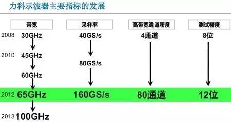

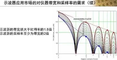

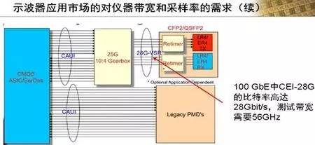

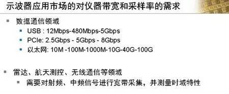

1.示波器应用市场对带宽和采样率的需求
示波器对带宽和采样率提出了越来越高的要求。
一般来说,示波器的采样率至少为带宽的2倍。
一个示波器写带宽是40Mhz,40MHZ是指示波器能测量标准正弦波的能力.但因为平时用示波器测试时基本不是正弦波,所以我们在考虑示波器带宽时,通常会按被测信号频率的三倍来考虑,更高倍当然最好.所以一定要注意,不是40 MHZ的示波器就能测40MHZ的所有信号.如果是数字示波器要注意存储深度采样率等都是很重要的。

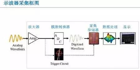

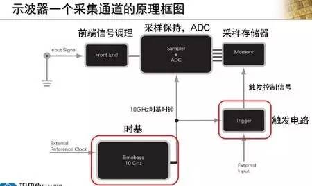

2.示波器的原理框图
要熟练了解示波器必须知道示波器的内部结构,示波器包括放大器,放大器限制了示波器的带宽;模数转换器,采集存储器,决定了示波器的存储深度;数据处理以及最后的显示。

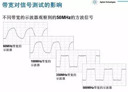

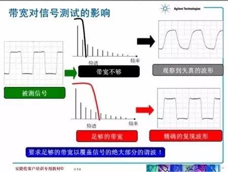

3.信号的带宽和信号的频率不是直接相关,而是和信号的上升时间相关
示波器是测试设备,它的带宽应当比被测信号的带宽大,这样才不会失真,不会漏掉你想观察的东西。
比如一个方波的频率是一兆赫,它有效的谐波却超过5兆赫,你用一个带宽只有一兆赫的示波器去显示,得到的是一个差不多是正弦波的显示,你用30兆赫的示波器一看,方波就是方波了。
首先第一个概念是,信号的带宽和信号的频率不是直接相关,而是和信号的上升时间相关。
比如方波,是一个频谱分量众多的信号,其包括了基波和高次谐波。它可以由很多个正弦波叠加而成。 而示波器的带宽是有限的, 所以使用示波器观察方波时,如果带宽不够,会把高次的谐波滤掉,方波看起来就像正弦波了。

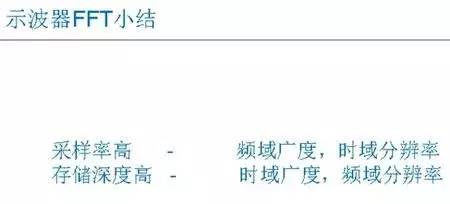

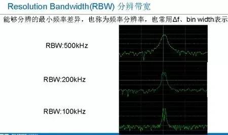

4.示波器的频谱范围和分辨带宽
这些是一些常用的结论,熟悉这些结论可以让我们使用示波器更得心应手。
