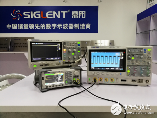

本例采用鼎阳科技SDG2000X信号发生器和SDS1000X-E/SDS2000X数字示波器来模拟Pass/Fail功能的实际运用。(连接方式如图所示)
怎么用示波器来实现Pass/Fail测试
首先,我们用信号源模拟实际的规律性输出 (此处模拟产品为良品的指标),输出一个2V,1KHz的方波,输入到示波器,然后在示波器操作界面进入Pass/Fail功能。示波器的详细操作步骤为:

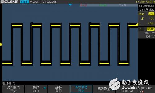

1.在配置设置“UTIlity”中选择“通过测试”—“允许测试”;
2.选择“规则设置”,选择X轴和Y轴的水平调节和垂直调节范围(调节范围是当前档位的系数),通过‘规则设置’设定符合标准的条件,本例采用的设置:
时基档位为500μs,幅度档位为500mV;
X轴系数为0.12div,即允许0.12个当前时基档位的通过范围(500us*0.12=6μs);
Y轴系数为0.20div,即允许有0.20个当前幅度档位的通过范围(500mV*0.2=100mV);
3.选择是否开启显示信息(开启显示信息则会在屏幕右上角看到信号通过和失败的帧数及总帧数)、失败即停(检测到失败信号后停止采集)和检测到失败信号是否发出蜂鸣声报警提示;

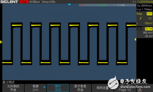

4.在信号源中选择通道合并功能,人为设置添加一个10Hz,200mV的脉冲信号作为异常信号(此处模拟产品为不良品的指标),每当这个脉冲出现,都会使信号超出之前设置的容限模板,系统会捕捉到异常波形,通过停止采集并发出蜂鸣声通知到测试人员。
点击返回和打开操作软键,此时通过测试功能开始运行。接下来我们可以在示波器中看到下图的输出显示:
