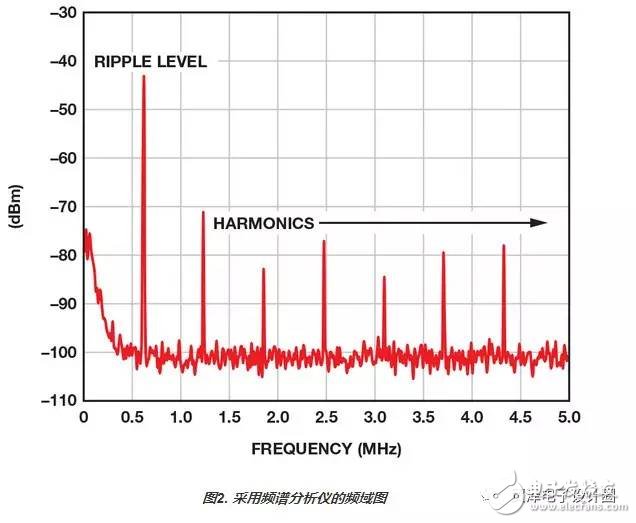

对电源工程师而言,测量不需要的输出信号时,考虑频率域是非常有用的,它能提供一种更好的视角,了解输出纹波及其谐波位于哪些离散频率,以及各自对应哪些不同的功率水平。图2显示的是一个频谱的例子。这类信息可帮助工程师确定所选开关调节器是否适合其宽带RF或高速转换器应用。
若要进行频率域测量,可在输出电容两端连接一个50Ω同轴电缆探针。信号通过隔直电容,终止于频谱分析仪输入端的50Ω端接电阻。隔直电容可阻止直流电流穿过频谱分析仪,避免直流负载效应。50Ω传输环境可以最大限度减少高频反射和驻波。
输出电容是输出纹波的主要来源,因此测量点应该尽可能靠近。从信号尖端到接地点的环路应该尽可能比较小,以便尽量减少可能影响测量结果的额外电感。图2显示频域的输出纹波和谐波。ADP2114在指定工作条件下,于基频处产生4 mV p-p输出纹波。

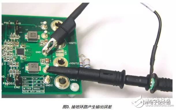

采用示波器探针时,不用长接地引线可避免形成接地环路,因为信号尖端和长接地引线形成的环路会产生额外电感和较高的开关瞬变。

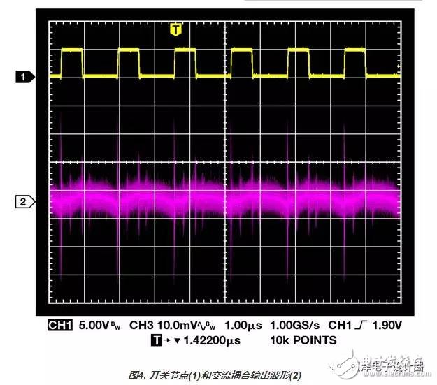

测量低电平输出纹波时,使用1×无源探针或50Ω同轴电缆,而非10×示波器探针,因为10×探针会使信号衰减10倍,从而使低电平信号降为示波器本底噪声。图3显示的是次优探测方法。图4显示采用500MHz带宽设置时的波形测量结果。高频噪声和瞬变属于长接地引线形成的环路所造成的测量假信号,并非开关调节器所固有。

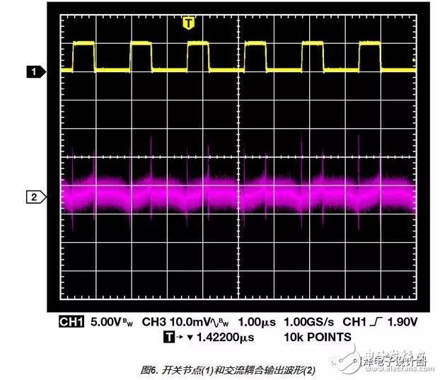

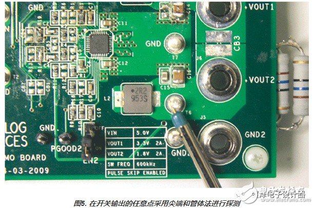

有几种方法可以减小杂散电感。一种方法是移除标准示波器探针的长接地引线,并将其管体连接至接地基准点。图5显示尖端和管体方法。然而,在本例中,尖端连接错误的调节器输出点,而非直接连接输出电容;正确方法应当是直接与输出电容相连。接地引线已移除,但PCB上走线引起的电感仍然存在。图6显示采用500MHz带宽设置时的波形结果。因为移除了长接地引线,所以高频噪声有所降低。

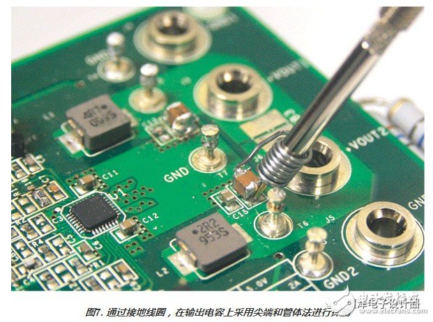

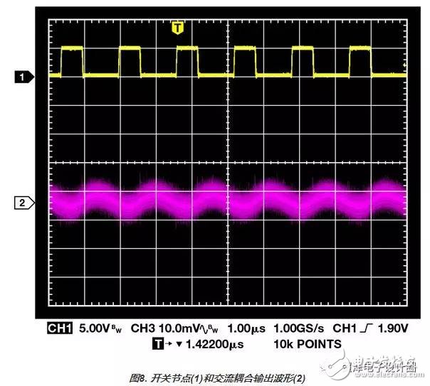

如图7所示,使用接地线圈在输出电容上直接探测可以产生近乎最佳的输出纹波。开关瞬变的噪声情况有所改善,且PCB上的走线电感大幅下降。但是,纹波上还是明显叠加了低幅度信号轮廓,如图8所示。
图8. 开关节点(1)和交流耦合输出波形(2) 最佳方法

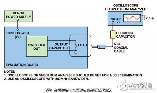

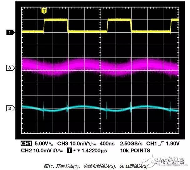

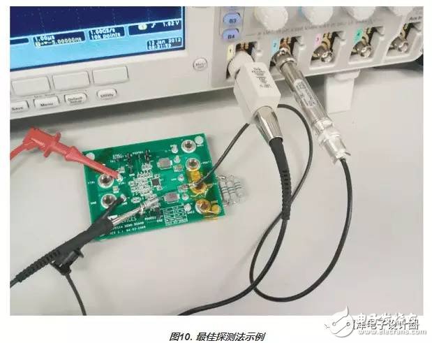

探测开关输出的最佳方法是使用50Ω同轴电缆,该电缆维持在50Ω环境下,并通过可选50Ω示波器输入阻抗端接。在调节器输出电容和示波器输入之间放置一个电容,可阻止直流电流通过。电缆的另一端可通过非常短的飞线直接焊接到输出电容上,如图9和图10所示。这样可以在宽带宽范围内测量极低电平信号时保持信号完整性。图11显示500 MHz测量带宽下,用尖端和管体法与50Ω同轴法在输出电容端进行探测的对比。

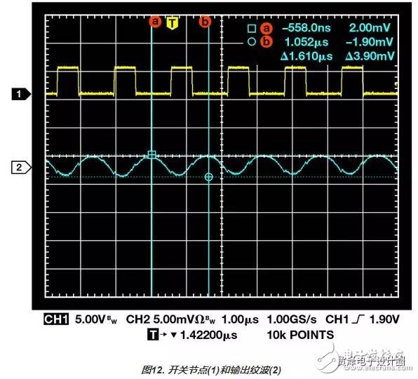

这些方法对比显示,50Ω环境下使用同轴电缆会产生更为精确的结果,此时噪声较小,即使采用500 MHz带宽设置也是如此。将示波器带宽改为20 MHz可消除高频噪声,如图12所示。ADP2114在时域中产生3.9 mV p-p输出纹波,接近于采用20 MHz带宽设置测得的频域值4 mV p-p。

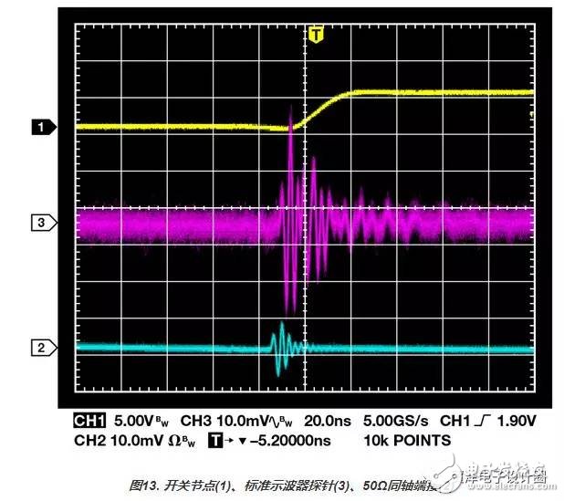

测量开关瞬变
开关瞬变的能量较低,但是频率成分比输出纹波高。这种情况会在开关转换过程中发生,通常标准化为包含纹波的峰峰值。图13显示使用带有长接地引线的标准示波器探针与使用50Ω同轴端接电缆(500 MHz带宽)的开关瞬变测量结果对比。通常,由长接地引线造成的接地环路会产生比预期更高的开关瞬变。
