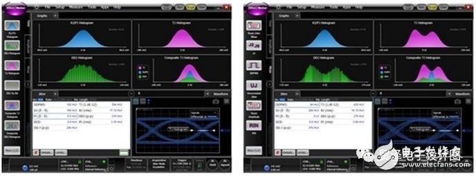

图1为眼图的两个例子。一个眼图为信道进行了合适的调整(左图),而另一个眼图则显示了过度均衡的信号(右图)。
图1:调整适当眼图与过度均衡眼图
两幅眼图在0V交汇处差异最大。右侧过度均衡的眼图显示上升沿和下降沿均有分离。这一现象通常称为“双条带”。双条带会干扰接收器正常探测频率或与输入数据保持正确相位关系的能力。

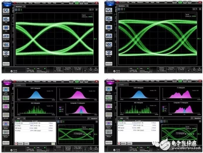

使用示波器的抖动分解功能,可以在图2中看到过度均衡的眼图是如何显示双峰抖动内容的。换而言之,抖动分布在两个频率上,平均值为数据速率,而非实际数据速率本身。进一步的测试表明,这一双峰抖动分布与数据相关抖动有关,会受均衡器所施加均衡量的直接影响。

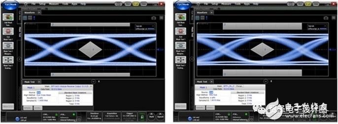

过度均衡会有多种体现方式;图3为更经典的例子。左侧为适当均衡的眼图。右侧过度均衡的眼图显示出双条带眼图沿和位元转换的幅度过大。在这种情况下,位元转换的过大幅度会导致与系统规格发生逻辑高和逻辑低电平相容性的匹配问题。还要注意抖动轮廓之间的差异。
图3:过度均衡的另一种体现方式——过冲双条带
在为了获得最佳性能而调整和优化连接时,记住水平和垂直方向的眼图。很容易会将其中一个最大化,但是一定要避免过度均衡信号,否则会增大误码率。
