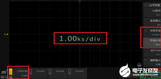

要全部发挥示波器大存储深度的长时间记录性能,首先要开启最大存储深度。在设置菜单中将存储深度设置为512M,并将存储区域设置为固定,并保持单通道打开,在单通道模式下,存储深度能达到最大。然后将时基调至1ks/div,如下图1所示,示波器将自动进入ROLL模式, ROLL模式也可以手动打开。
想将示波器用出记录仪的效果 需要把存储深度发挥出极致
图1 采样设置
如绿框所示,此时示波器的采样时长达到25.6ks,即7.1小时,而采样率还能保持在20k/s。滚动模式可以保证在这7.1小时中数据不会中断,并一直保留着最新的数据。

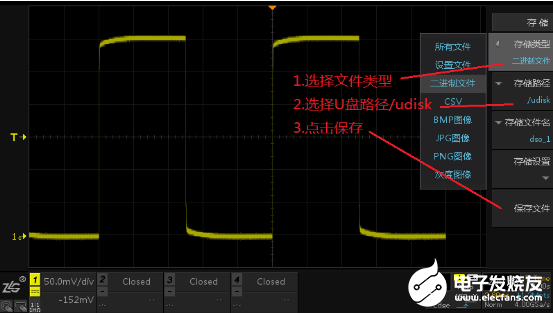

1、U盘导出
使用U盘导出是最常用的波形提取方法,该方法的好处是没有限制使用场景,只需要一个U盘即可完成导出操作。方法如下:
1)插入U盘
2)打开示波器的Save/Recall菜单
3)选择存储类型为二进制文件或者CSV
4)选择存储路径为U盘/udisk
5)点击保存文件导出波形

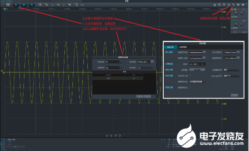

ZDS示波器配套的PC软件Wave Analyze具有强大的功能,其中也包括有波形导出。Wave Analyze通过网络与示波器连接,可以将示波器采集到的波形上传到PC端作进一步分析,或导出成文件。该方法需要依赖PC软件,好处是还可以在PC端进行波形分析,可操作性更强。方法如下:
1)安装示波器PC软件
2)使用网线连接PC和示波器
3)打开PC软件,并设置示波器IP进行连接
4)点击采集按钮,采集一帧波形
5)导出波形文件

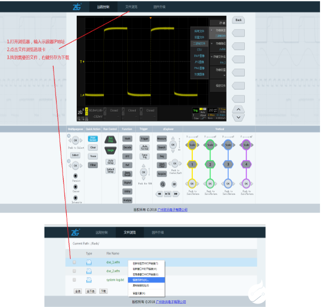

3、网页访问
最后一种方法是使用网页,ZDS示波器支持网页访问,使用网络与示波器连接后,打开浏览器并输入示波器的IP地址,即可访问示波器。在网页中可以通过虚拟按键远程操作示波器,更可直接访问示波器中的储存文件。此方法可以将保存到示波器本地的波形文件导出,同样也适用于导出截图和报表等文件。方法如下:
1)将波形保存到示波器本地(Save/Recall菜单)
2)使用网线连接PC和示波器
3)打开浏览器并输入示波器IP(推荐使用chrome浏览器)
4)点击文件浏览选项卡
5)右键点击目标波形文件,另存为
