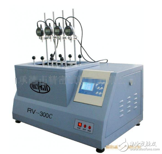

  热变形温度是表达被测物的受热与变形之间关系的参数。热变形温度的测试是记录在规定负荷和形变量下的温度。对高分子材料或聚合物施加一定的负荷,以一定的速度升温,当达到规定形变时所对应的温度。是衡量聚合物或高分子材料耐热性优劣的一种量度。
  HS-XRW-300HB热变形维卡软化点温度测定仪运用PLC可编程控制器进行温度调节采用汉字液晶显示操作。该产品操作简单、使用方便、性能稳定、产品精度高,并在试验过程中可时实监控试验温度和变形量;试验结束时系统自动停止加热,该机可设定目标温度具有温度保护功能。该机是各质检单位、大专院校和各企业自检的必备仪器。
  仪器的主要性能指标:
  1温度控制范围:室温—300℃
  2.升温速率:50℃/h、120℃/h
  3.大温度测量误差:±0.5℃
  4.大温度控制误差:
  ±1℃/6分钟(热变形试验)
  ±0.5℃/6分钟(维卡试验)
  5.形变测量范围:1.0mm
  6.形变测量误差:±0.005mm
  7.试样架数量:3个
  8.加热介质:
  甲基硅油(200厘斯以下、闪点300℃以上,最好选用100厘斯、闪点300℃以上)
  9. 最大加热功率:3KW
  10. 冷却方式:150℃以上气冷、150℃以下水冷
  11.电源: C220V±10%20A50Hz;
  12.负载杆及托盘的质量:69g±1g
  负荷变形温度测试仪操作规范说明
       维护保养规程
  仪器保持水平放置,连接电源电压正常;
  仪器所配的百分表、砝码清洁干净,探头夹具定期可喷防锈油保管;
  仪器所用介质硅油易燃易爆,禁止明火,试验完后仪器表面清洁,无油污;
  长时间不做试验时,注意关断主机电源;
  定期检查控制器后面板的连接线是否接触良好,如松动,应及时紧固;
  控制器上的接口为一一对应,插错接口可能对设备造成损坏;
  负荷热变形温度测试操作规程
  一、 开启恒温浴槽电源,接口箱电源;启动电脑,打开测试软件
    二、 参数设置
  1、从菜单中点击“测试仪”,在下拉菜单中选择“参数设定”
  2、在仪器设定中,选择升温速率为:120,设定上限温度;确定恒温浴槽最高温度高于测试上限温度
  3、选择放有测试样条的测试单元,在测试方框中打“√”,同时选择“测试类型”为“负荷热变形”
  4、在负荷热变形参数设置中,样品编号:同测试单元;样品宽度:10.0;样品高度:4.0;最大弯曲正应力:1.80;然后点击负荷力出现计算值 5、对所有测试单元参数设定后,点击确定
    三、 样品放置
  1、将位移传感器提升至负载杆顶端,取出测试单元,沥干装置上的油,搁置在浴槽面板上
  2、提起负载杆,放上样条,使变形压头位于试样中心(平头)
        3、将测试单元浸入油槽,加上选定的砝码
  4、将位移传感器降下,使传感器检测行程位于总行程中间位置即可
    四、 测试过程
  1、点击“测试仪”菜单中的“启动测试”,在弹出的对话框中点击“确定” 2、点击恒温浴槽按钮“《”,5min后开始自动测试
  3、报警器响表示测试结束,关闭报警装置,开启循环水,降低恒温浴槽温度至50℃以下
  4、抄取电脑界面显示的测试结果 5、取出测试单元,取下测试样条
  五、关闭接口箱电源、恒温浴槽电源,退出测试软件,关闭电脑
  注意:
  测试单元放入恒温浴槽后,移动每个位移传感器,观察电脑界面位移值是否随之变动。若不变,关闭电脑软件及接口器,然后先开启接口器,再开启软件,继续测试,直至每个位移传感器均与电脑连接正常。
