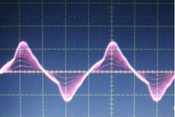

图1 工频电磁场波形
由于是测量电路存在周期性波动,那工频电磁场扰动的可能性更大,用示波器观测工频电磁场波形如图1,一般认为50Hz工频电磁场干扰是由两方面原因产生:
50Hz工频干扰通过传导进入系统
50Hz工频干扰通过空间耦合进入系统

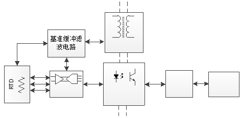

ZLG推出一款双通道热电阻隔离测温模块TPS02R,转为敏感电路而设计,充分考虑50Hz工频干扰,如图2,我司采用多种方案抑制工频干扰,使得TPS02R模块分辨率可达0.01℃,且可以长时间稳定运行。
图2 TPS02R系统方案
如上图系统方案所示,针对50Hz工频干扰,在“基准缓冲电路”中,采用硬件滤波电路,降低50Hz工频对ADC芯片基准电压的影响。如图3,本质上是一个电压跟随缓冲电路结合低通滤波器,R1C1针对50Hz滤波,R2R3C2C3针对50Hz高次谐波的过滤。

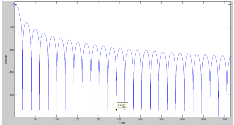

ADC芯片内部PGA采用仪表放大器结构大幅度衰减共模工频干扰,且内置数字处理器,对输入信号进行数字滤波处理,其中数字滤波算法频率响应如图4所示,数字滤波算法的陷波点在10Hz,20Hz,40Hz,80Hz频率的整数倍处响应,所以选择10Hz频率的输出,可以一定程度的衰减50Hz工频扰动。
图4 数字滤波器频率响应
结合电气隔离方案从源头处防止50Hz工频从电源处传导进入系统影响敏感信号采集端。模块采用四层板布局,大面积敷铜接地,让地阻抗降到极低,系统的信号回路尽可能缩短,从而抑制50Hz工频干扰的产生。

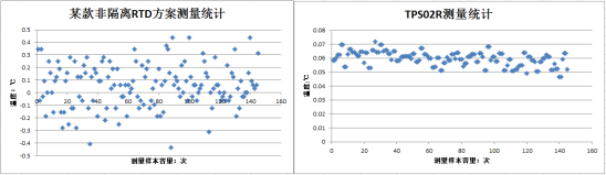

上述四种方案均运用在我司高精度测温模块TPS02R上,对于50Hz工频电磁场干扰,TPS02R有很强的适应性,现将我司TPS02R与一款RTD非隔离测量方案做对比:
图5 相关产品实测数据
如图5,在相同环境下,利用福禄克5520A源表模拟RTD测试相关产品,模拟温度为0℃,测量145次,统计相关数据。测试使用PC的USB接口供电,因此与5520A源表之间存在常见的50Hz工频干扰信号。图5的测试数据之中,非隔离RTD测量方案存在一定的波动,波动范围在[-0.44,0.44]℃,而TPS02R测量的波动范围在[0.046,0.072]℃,受50Hz工频电磁场影响非常小,用以验证以上抗50Hz工频电磁场影响的设计有效性。在供电情况复杂或存在不确定性的应用环境中,使用内置电气隔离的TPS02R模块,可以方便、稳定地实现PT100温度测量。
