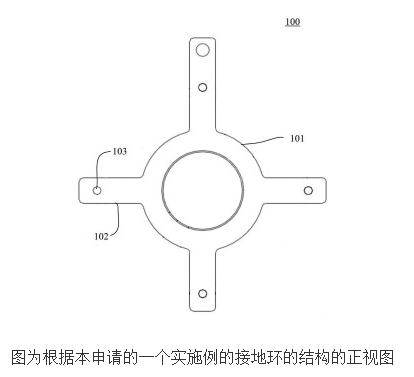

为了进一步改善接地环的通用性,降低对接地环的尺寸的精度要求,本申请提供了一种接地环。其包括环圈以及从环圈的外沿延伸出来的至少两个支臂。在支臂上能够加工定位孔,该定位孔的位置和/或尺寸在加工过程中根据需要调整,该定位孔用于插入定位螺钉,以将该接地环相对于测量装置的连接部固定,其中,支臂与环圈一体地形成,其中,接地环用于固定到测量装置的法兰上,且环圈的外径限制在法兰的螺栓孔分度圆直径减去螺栓的直径的范围内。
接地环电磁流量计和测量仪表的原理及设计
根据本申请的一个方面,提供了一种制造接地环的方法。其包括:形成环圈以及从环圈的外沿延伸出来的至少两个支臂,其中,一体地形成支臂与环圈;并在支臂上加工定位孔。定位孔的位置根据接地环要相对于其固定的测量装置的连接部的尺寸确定,其中,接地环用于固定到测量装置的法兰上,且环圈的外径限制在法兰的螺栓孔分度圆直径减去螺栓的直径的范围内。
本申请还提供了一种使用接地环的方法,其中该接地环包括环圈以及从环圈的外沿延伸出来的至少两个支臂。其中,支臂与环圈一体地形成,该方法包括如下步骤:在支臂上加工定位孔,定位孔的位置根据该接地环要相对于其固定的测量装置的连接部的尺寸确定;以及在定位孔中插入定位螺钉,以将该接地环相对于该连接部固定,其中,将接地环固定到测量装置的法兰上,且环圈的外径限制在法兰的螺栓孔分度圆直径减去螺栓的直径的范围内。
此外,还提供了一种电磁流量计,包括至少一个如上所述的接地环。还提供了一种带有法兰的测量仪表,包括如上所述的接地环。
